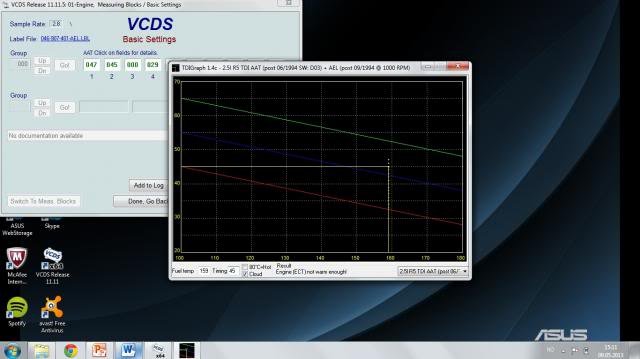

#12 Skrevet Mai 9, 2013 Var å kontrollerte tenningstidspunktet med VagCom nå. Den er rimelig dead on. Beveger seg litt opp og ned til fordel retardert, men er innenfor spesifikasjonene så dette skulle ikke ha noe å si. 0 Del dette innlegget Lenke til innlegg Del på andre sider Flere delingsalternativer...
