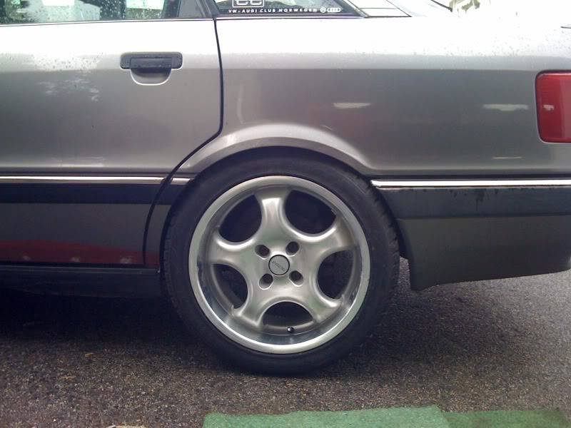

Jeg har slike felger:

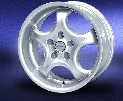

som jeg ønsker å polere, slik at de blir som disse:
$T2eC16h,!)kE9s4,BugMBROemiyie!~~60_35.J
Hvordan gjør man dette? :) Er det bare å sette bilen i gir på bukk, og holde et fint pussepapir på, eller..? :)

Fjern lakk med Duxola, så sandpapir. Hvor grovt avhenger av felgen. 400-600-800-1200-1500-2000-3000 og så poleringsskive
