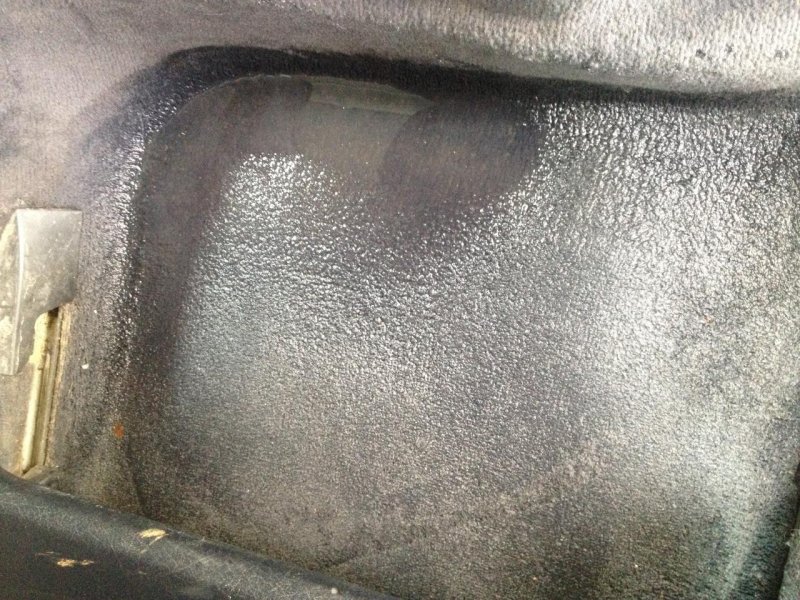

#14 Skrevet August 22, 2013 Eller mener du en pakning under selve boksen der filteret ligger oppå? Jeg har blåst gjennom drenering i gulvet til ac, da det dryppte/rann vann på dørken fremme passasjerside. Men nå er det altså på dørken bake på passasjerside der kom vann. Sikkert 5-10 liter. Det ser ut til å komme ut av luftutblåsbingen under setet. 0 Del dette innlegget Lenke til innlegg Del på andre sider Flere delingsalternativer...

#23 Skrevet September 10, 2013 Da har jeg hatt en runde med bilen. Såg nå at det var klisj vått foran også på passasjersiden, så vannet har nok rennt bakover. Jeg demonterte og tok ut stoler, midtkonsoll og gulvteppe, slik at dette får tørke opp. Jeg plukket av trakten til aircondition dreneringen og den var åpen og fin. Deretter tok jeg og testet å spyle i vannkassa med hageslange. Det som skjedde da var at vannet kom sprutende igjennom AIRCONDITON DRENERINGSHULLET og inn i bilen? Har dette noe kobling med drenering fra vannkasse? Syntes det virker rart. Men i så fall tok jeg deretter vannslangen inn i bilen og kjørte den i aircondition dreneringshullet. Da hørte jeg en surklelyd, akkurat som det åpnet seg. Har blåst med luft før men det var tydligvis ikke nok. Deretter testet jeg igjen å spyle i vannkassa. Nå kom det ingenting inn. Noen som har innspill her? Jeg håper og tror nå at det blir tett, og jeg kan begynne å montere sammen interiøret igjen. 0 Del dette innlegget Lenke til innlegg Del på andre sider Flere delingsalternativer...
#24 Skrevet September 10, 2013 Ser ut som jeg kan friskmelde den nå. Har kjørt aircondition og spylt med hageslange. monterte og opp en hageslange stuss istedenfor den trakten med porolonpakningen til aircondition dreneringen. Bare å vente til teppet tørker engang i fremtiden 0 Del dette innlegget Lenke til innlegg Del på andre sider Flere delingsalternativer...
