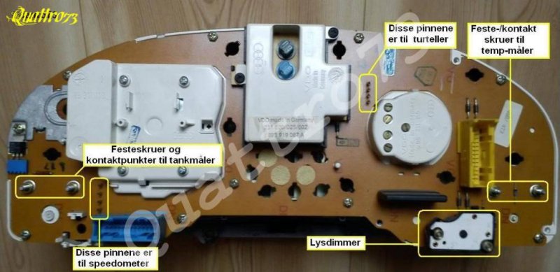

#3 Skrevet Mai 4, 2013 jeg har opplevd at d kan begynne å flasse under viseren som gjør at den kiler seg, ser det nesten ikke før du har tatt av viseren 0 Del dette innlegget Lenke til innlegg Del på andre sider Flere delingsalternativer...
#4 Skrevet Mai 4, 2013 Typisk feil ved dårig kontakt i instrumentpanel, er som regel de 'pinnene' som går gjennom kretskortet som har dårlig kontakt. Demonter og monter igjen så fungerer det sikkert. 0 Del dette innlegget Lenke til innlegg Del på andre sider Flere delingsalternativer...

#6 Skrevet Mai 5, 2013 Jeg har lodda opp hele mitt speedo, har ikke hatt problemer siden. Så når jeg lodda det at det var mange loddinger som var sprekt. Derfor, gitt riktig varme, blir det dårlig kontakt hvis du ikke vil gjøre dette og heller har lyst på nytt speedo så kan jeg iskkert kjøpe ditt ødelagte for 300 0 Del dette innlegget Lenke til innlegg Del på andre sider Flere delingsalternativer...
