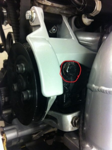

Noen som veit om det er ok og blende den Rød merka bolt /slangen som skal gå til bomba.
Så plutselig at det kom masse olje ut fra Senteret på pumpa ved start

Hørte et tilfelle i høst om noen som brukte 20v servopumpe på 10v motor. De hadde da prøvd å plugge den skruen! Det endte i servohavari desverre! Mulig det ble for mye trykk elno?
Men hvis den ikke kan blendes, hvordan skal man få dette til å fungere uten bombe?
Den må ikke blendes! Da har du bare flaks om det går bra. Det som må gjøres er å ha en kobling på og la den gå i retur til servo-olje reservoaret, (dersom ikke hydr bremseforsterker brukes )
