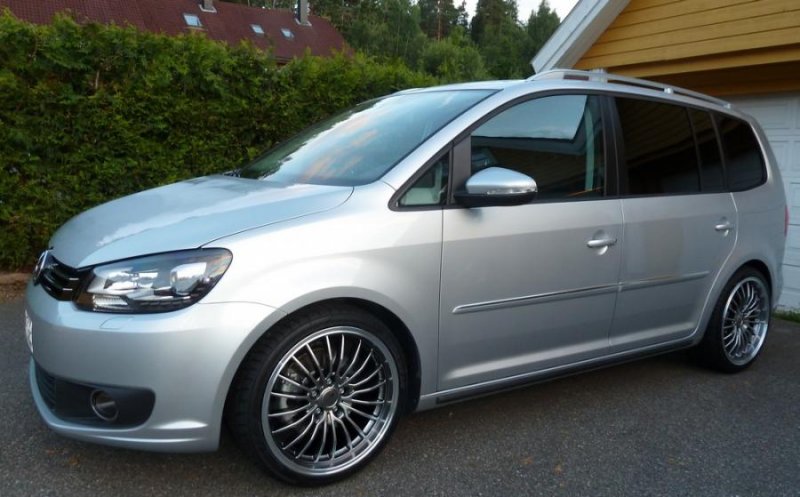

#9 Skrevet Mai 13, 2013 Perfekt til 17" og 18", mangler en cm for 19" men satte seg bedre igjennom vinteren 0 Del dette innlegget Lenke til innlegg Del på andre sider Flere delingsalternativer...

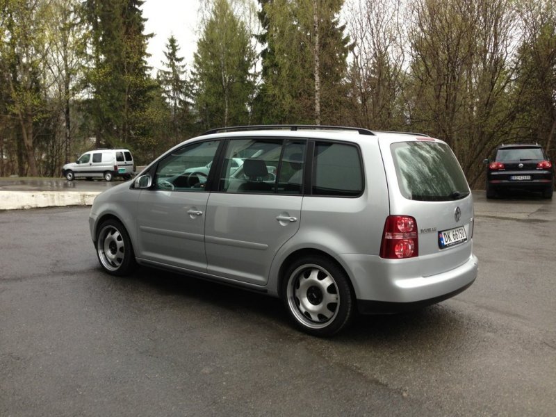

#14 Skrevet Mai 15, 2013 H&R 35mm og 8x18. Burde vært 1,5-2 cm lavere for optimalt utseende. Det virker som om den nyeste Touranen har mindre avstand mellom skjerm og dekk? 0 Del dette innlegget Lenke til innlegg Del på andre sider Flere delingsalternativer...
#15 Skrevet Mai 15, 2013 H&R 35mm og 8x18. Burde vært 1,5-2 cm lavere for optimalt utseende. Det virker som om den nyeste Touranen har mindre avstand mellom skjerm og dekk? [ATTACH=CONFIG]197157[/ATTACH] Takk, det gjør faktisk det. Senkefjærer på 50mm hadde nok vært optimalt utseendemessig, men det blir vel ikke optimalt for originale dempere tenker jeg. 0 Del dette innlegget Lenke til innlegg Del på andre sider Flere delingsalternativer...
