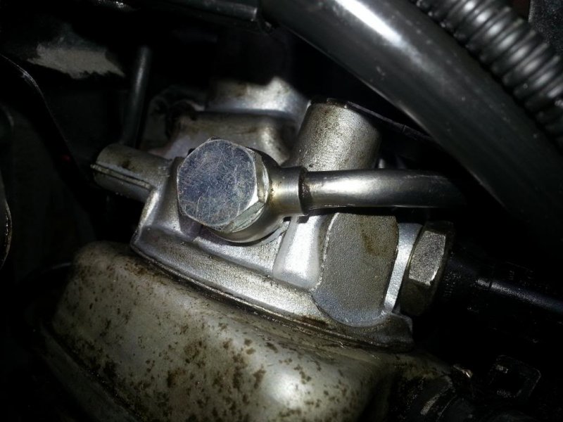

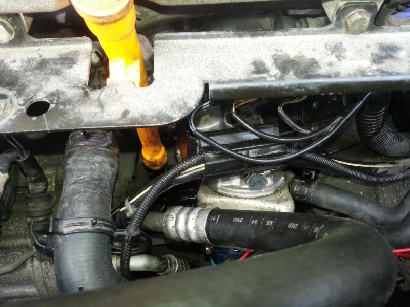

#1 Skrevet Mai 11, 2013 Klarte å ødelegge gjengene som er inni hullet der man fester oljerøret til turboen rett over oljekjøleren foran der. Er dette en stor jobb å bytte? Må vel bytte hele "huset der" eller? Golf 4 gti 1,8t agu 0 Del dette innlegget Lenke til innlegg Del på andre sider Flere delingsalternativer...
#2 Skrevet Mai 11, 2013 http://www.auto-parts.spb.ru/cat/au/au.mycat?PrevPg&t=WibZYZIm2WHWJtlhGHyxWGtngEcJf4I173TZYWl5WVFaZtueugTdbVog2PlaBtkLeiKz/4tqCxgdju2lDkbZYMSzZdljIMxI9nU/Pve7e4mDr_KsB/XSZVoHsmHbb28OWIfrhHXhiUEyAmwj/96N_R5_ndMcylEUY6_s6noESH9niYO9XK7vPTvGJ39t165FCaPQZO9tjEE= Er vel nr 1 jeg trenger? 0 Del dette innlegget Lenke til innlegg Del på andre sider Flere delingsalternativer...
#3 Skrevet Mai 11, 2013 Jepp nr1 er oljefilterbranketten, enkelt og bytte.. Husk og flytte over ventilen, tror det er nr2. 0 Del dette innlegget Lenke til innlegg Del på andre sider Flere delingsalternativer...

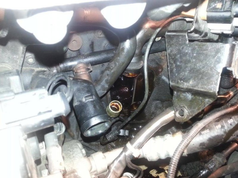

#4 Skrevet Mai 13, 2013 Fikk den av til slutt 0 Del dette innlegget Lenke til innlegg Del på andre sider Flere delingsalternativer...
#5 Skrevet Mai 15, 2013 1.5time av. Og 1.5time på igjen . Men det plastrøret oppå knakk jo seff litt av i bunnen. Sprø som kjeks. Og fikk selvfølgelig feil banjo skrue til oljerøret til turboen. Fant ut at dette var m12x1.5 ,så det må jeg nok på Tess i morgen pga. Møller bruker jo en uke å skaffe den + de to kobberskivene.. 0 Del dette innlegget Lenke til innlegg Del på andre sider Flere delingsalternativer...
#6 Skrevet Mai 15, 2013 Plastrøret bruker å være sprøtt, og like greit å bytte det, det hadde uansett ikke veldig lang tid og leve. 0 Del dette innlegget Lenke til innlegg Del på andre sider Flere delingsalternativer...
#7 Skrevet Mai 16, 2013 Fikk tak i riktig banjo bolt på Tess i dag med riktige skiver Nå virker bilen igjen.. Flott med ny olje ,filter og frostvæske 0 Del dette innlegget Lenke til innlegg Del på andre sider Flere delingsalternativer...
#8 Skrevet Mai 16, 2013 Noen som vet delenummeret på det plastrøret i toppen der, på det første bildet? 0 Del dette innlegget Lenke til innlegg Del på andre sider Flere delingsalternativer...
