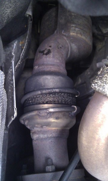

Har fått lekkasje i fleksirør som sitter mellom turbo og katalysator, som medfører dårlig gange / nødmodus / svart røyk, så denne må fikses ASAP.
Noen som har tips til om det er mulig å reparere dette flexirøret på noen måte? Evt. om det finnes erstatninger som kan settes inn?

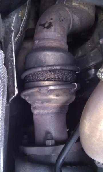

Hmmm... er ikke dette som er gåent på min, sitter et veldig "kort" fleksirør mellom turbo og katalysator, ca 5 cm, tror ikke jeg får et slik inn der...

Skal ta et bilde senere for å vise hva jeg mener på... Mulig fleksirør er litt feil betegnelse på dette..

Dette er superenkel fix. Kjøp lang nok flexrør. Demonter fra turbo og eksos, sett det i benken og kutt. Monter løs del på turbo og eksos med løs flex i midten og punkt. Ta det ut og helsveis og monter, Ferdig. Set ut som det holder med 100 mm flex dette får du på tema,mekonomen,meca osv. Koster ca 160 kr.

Da ble dette fikset på 30 min av en kjekk kar med sveiseapparat.. Kjøpte flexirør, type kort, i dim. 54,5 dia. og fikk sveiset inn, funket som fjell.
