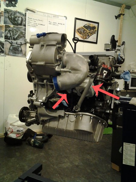

Er det ulikt støttestag til G-lader på Golf og Corrado?
Hei,
Skal ha på rallye IC, men når jeg satt på bendet på g-laderen så ser jeg at braketten som skal støtte fra undersiden blir for lang. Har Golf kortere brakett en Corrado eller mangler jeg noe her?
Noen med rallye golf som kan se om det står en slik støtte brakett fra blokka til bendet?
Løst! Dele nr er: 1H (Rallye): 037145535B
