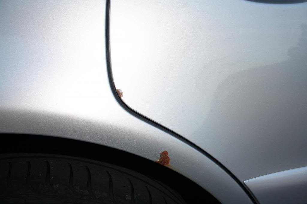

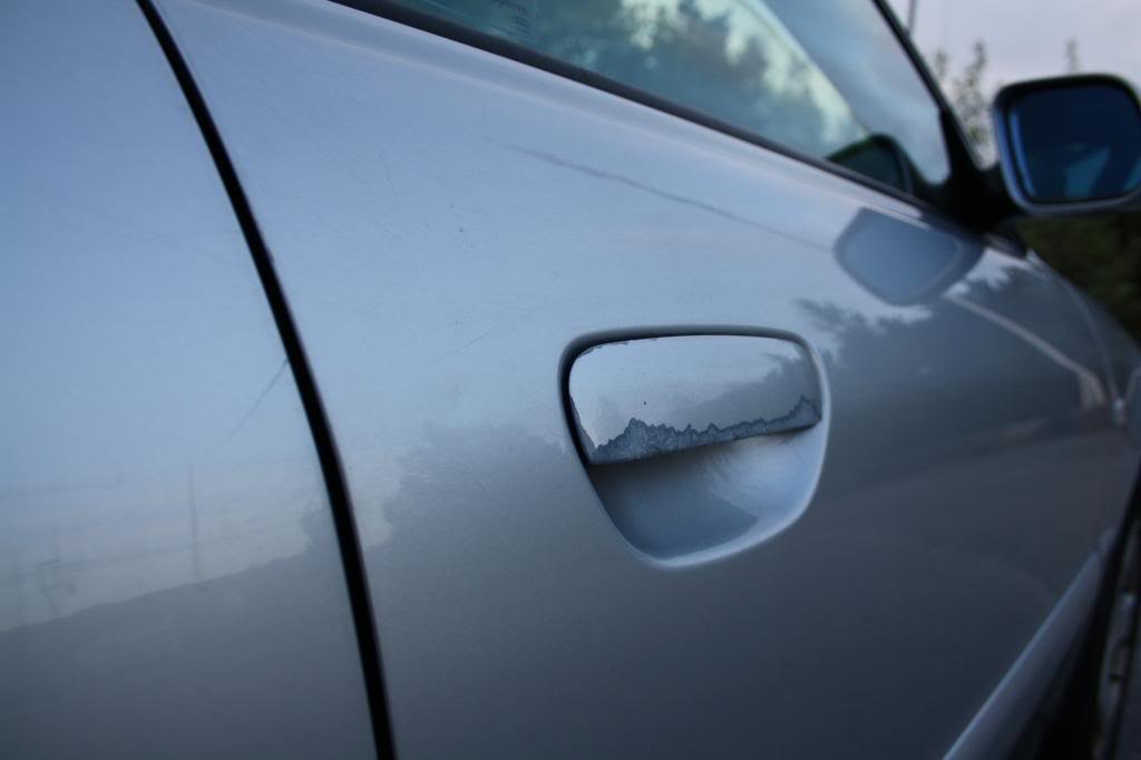

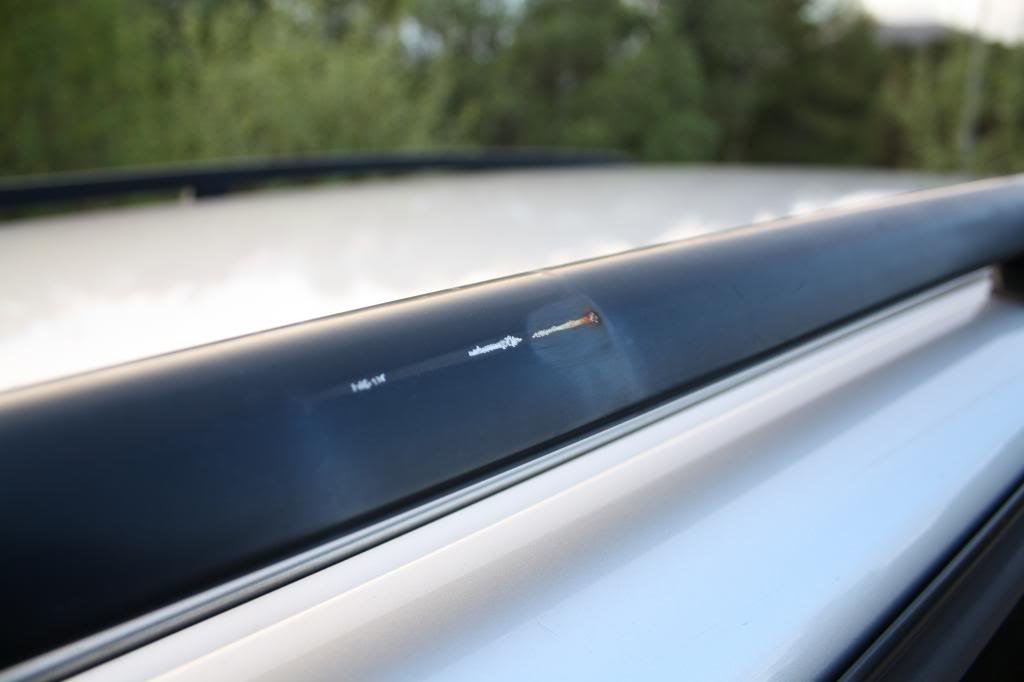

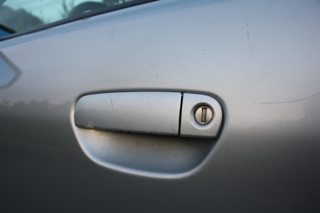

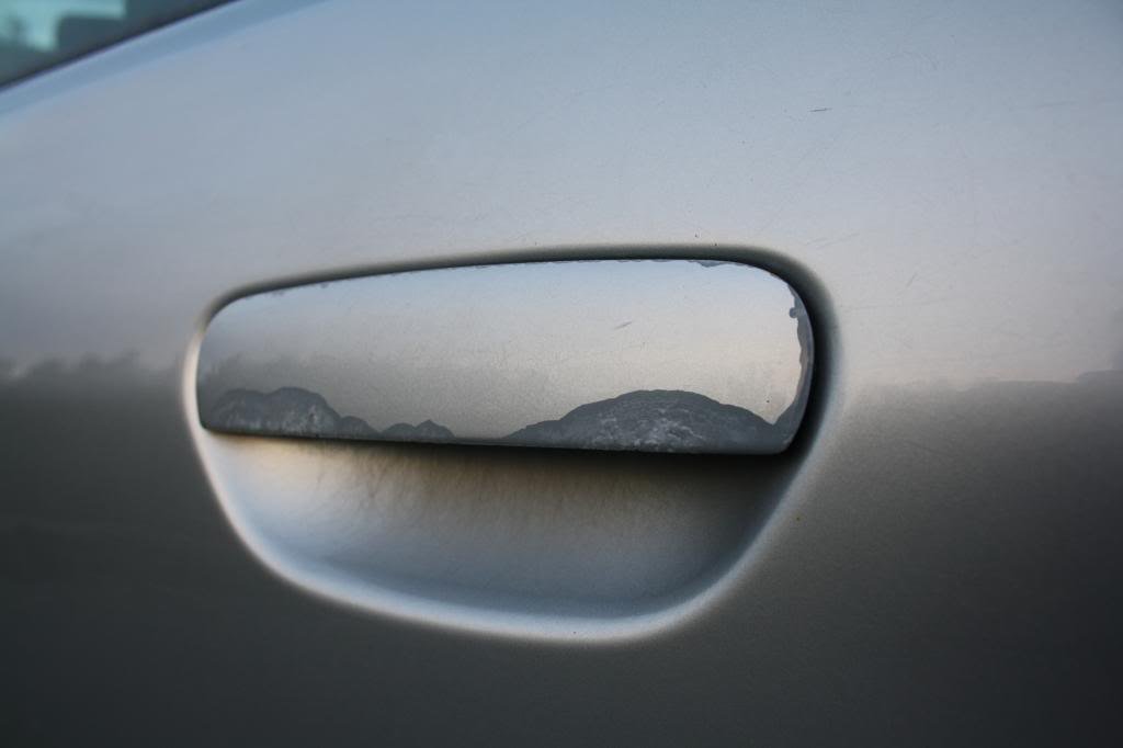

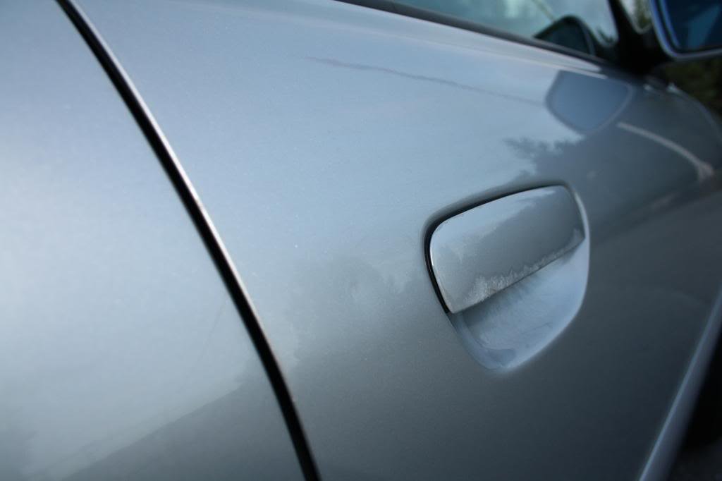

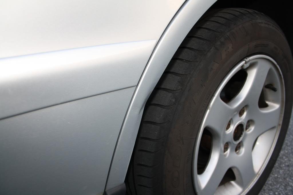

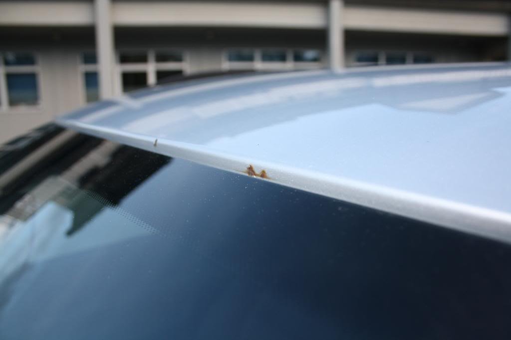

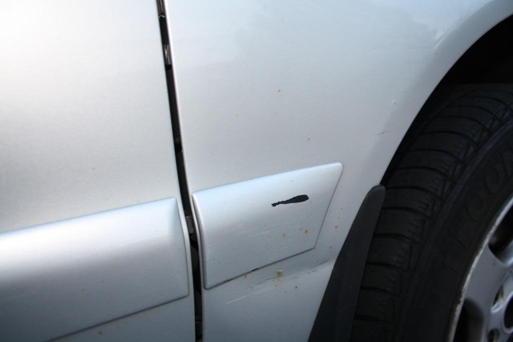

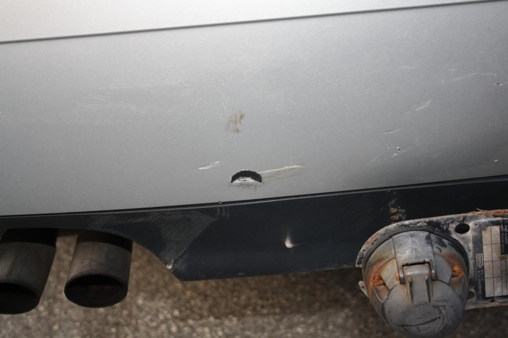

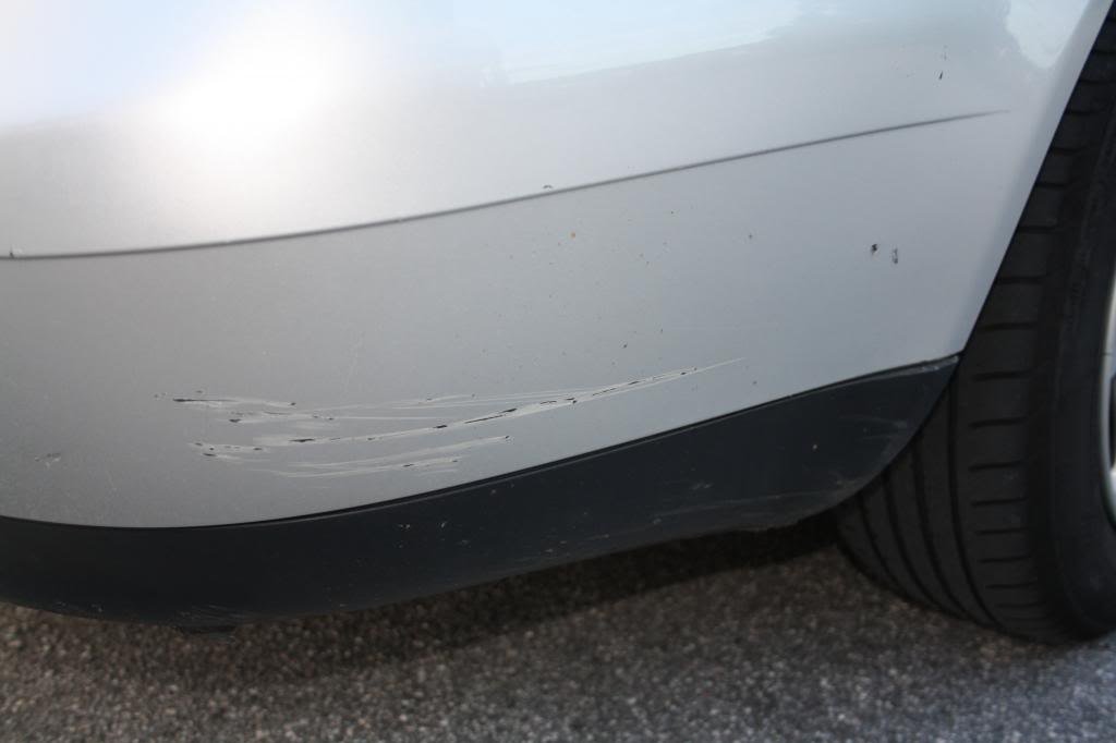

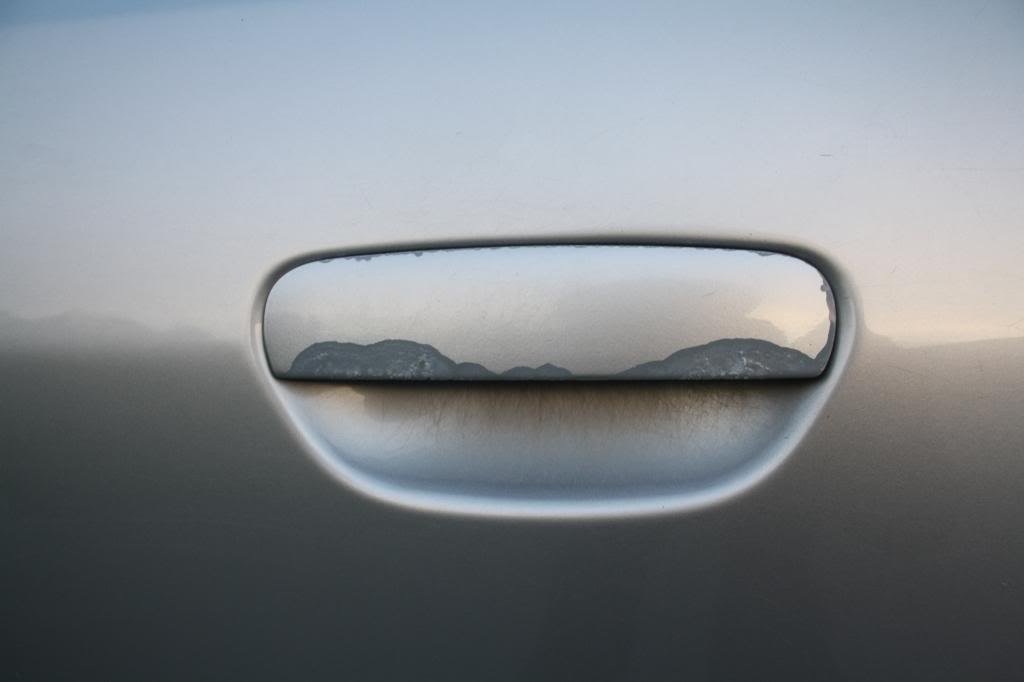

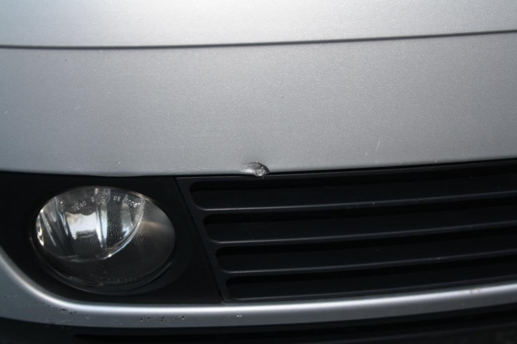

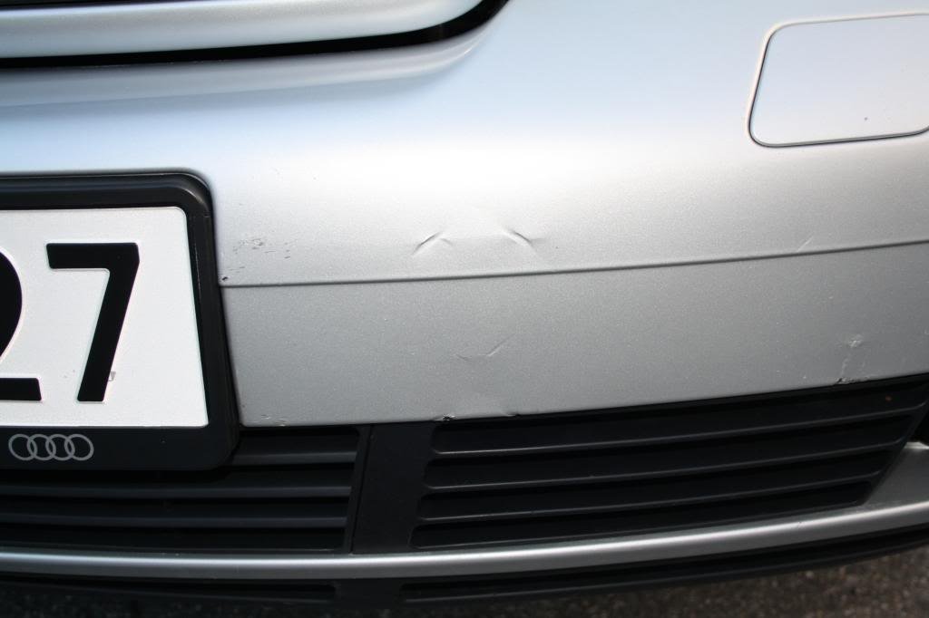

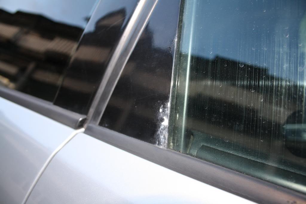

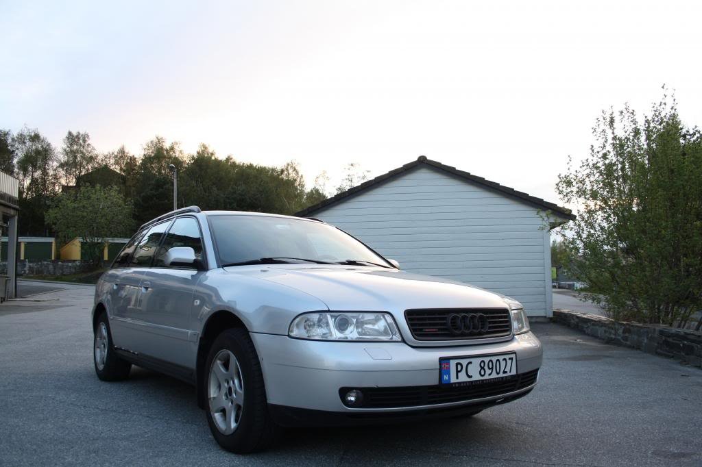

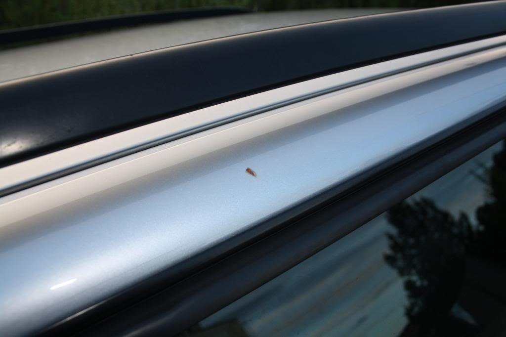

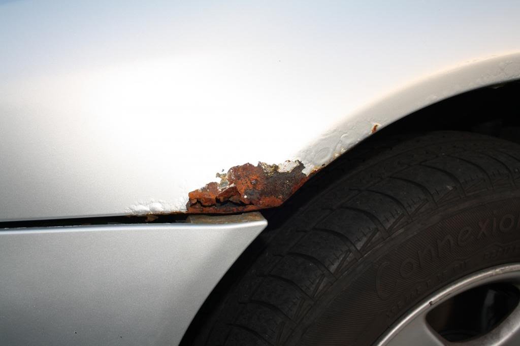

Da har jeg vært ute å tatt noen bilder..
Her har vi en audi som lengter etter litt kos!

Ajj! Her har du arbeid forran deg ja! Men det er jo en flott bil som fortjener stell :) Lykke til!

Syntes den bilen der var "litt for fin" til å male med denne metoden / produkter....
Når du først skal legge en del arbeid og kr i det er det jo greit om bilen øker i verdi av jobben du gjør og ikke synker.
