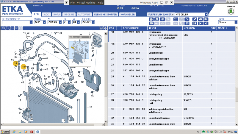

#5 Skrevet Mai 23, 2013 0 Del dette innlegget Lenke til innlegg Del på andre sider Flere delingsalternativer...
#6 Skrevet Mai 24, 2013 det er bare en sensor altså til høyttrykk? Den på bildet? Ikke noe for lavt trykk? 0 Del dette innlegget Lenke til innlegg Del på andre sider Flere delingsalternativer...
