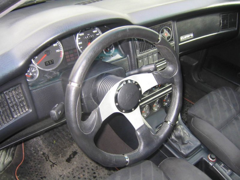

Du kan ikke ta av glasset på instrumentene,når du skal montere slike chrome ringer (har gjort det på alle bilene mine) så løsner du skruene på baksiden å tar du hele instrumentpanelet ut.så tar du ringene inn andre veien,gjennom hullene som klokkene vises i (turteller,speedo osv).Når du kommer så langt vil du komme til et til problem,ringene er litt større en hullene.Da må du presse de litt sammen,rett og slett press de inn i hulene,de er jo ganske elastisk!Glasset skal ikke være mulig å ta av på disse instrumentene.Men gjort er gjort ;) bare et tips til andre som skal montere på sine biler.Legger ved et bildet etter jeg monterte de i min gamle audi 90 2.3 20v quattro.
