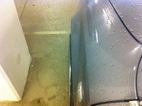

#4 Skrevet Mai 30, 2013 Jeg la på 9,5x19 (ET35) bak i dag med 245/30-19 og det ser slik ut: Foran har jeg 8,5x19 (ET35) med 215/35-19: 0 Del dette innlegget Lenke til innlegg Del på andre sider Flere delingsalternativer...
