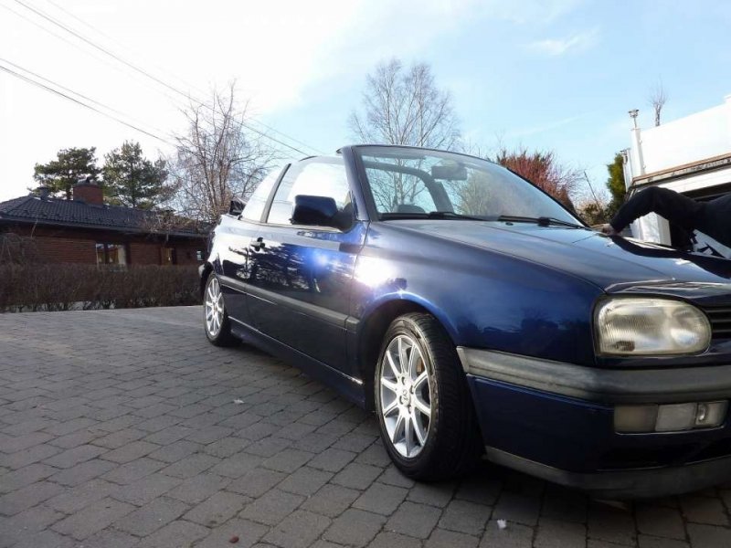

4x100, 7.5x17 ET35 er en trygg vei å gå. Dekk er 205/40R17
4x100. ET 38. 6,5x15. 195/50-15.
Sitter 15" på den allerede. Men lurte på hvor stort som funket. Men tror kanskje det blir penere med 16" enn 17"?
8 x 17 ET35 på Golf 3 Cab.
