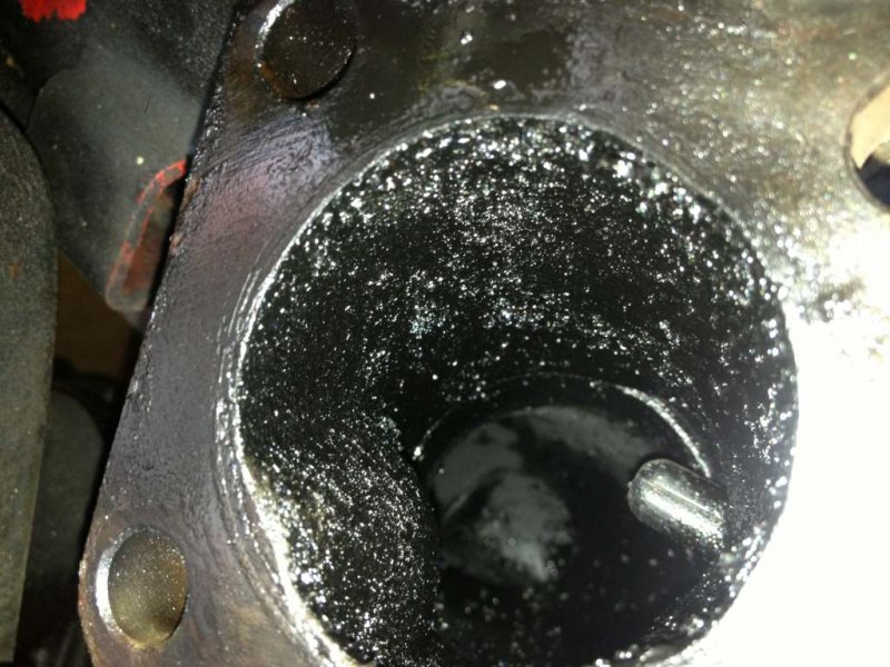

Var det olje på eksos sida på turbo? på min blåste kun den som på eksos sida, og da rauk bilen fælt, spytta alt i ein glovarm downipe. Har det våre forbruk på kjølevatn den siste tida?

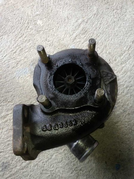

Ja det var masse olje i eksoshuset! Kan det fortsatt være turbo da?
nei, det vil det ikke
Oljetetningen pleie skjelden ryke uten at det er slark, så vil gje ein indikasjon om ein berre kjenne på slark på kompressorsida. Men ingen regel uten unntak, kan i noken tilfelle blåse oljetetninga ut uten slark.

Ja då er det mest sansylig turbo, ska ikkje vere olje der :)
Er litt slark i den i begge retninger! Men det mener jeg det har vært en stund.. Har en reserve turbo liggende, så da skal jeg prøve montere den, og se om problemet bedrer seg :)

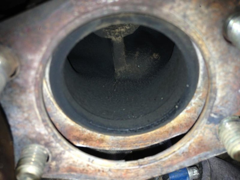

Manifold ser tørr og fin ut!
Downpipe og turbo derimot!
Så er vel ingen tvil da, om hvem synderen er :)
Jeg har blåst tetninga på turboen min uten at der er noe mere slakk i den:P
Ser vel bilde av synderen her ja:P
Er vel ikke mye tvil i hva som er synderen her nei :)
