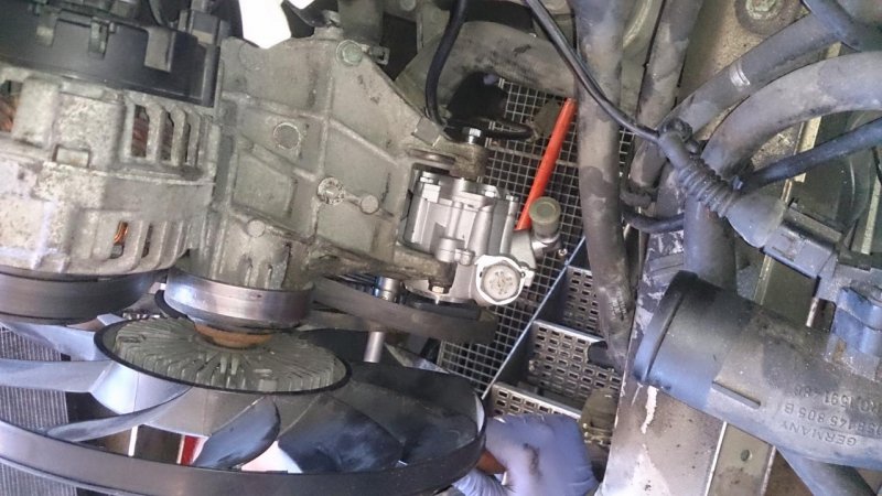

Bytta servopumpe i dag, og fylte opp med ny Audi olje. Servoen fungerer som den skal, men den hyler og skummer.
Er dette bare lekkasje i slange/r, eller er det tannstanga som begynner å knele?: eek :
Ny pumpe.

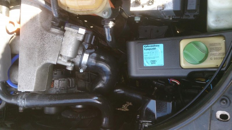

Skulle til og sei det la den stå over natta slik att lufta du har fått piska inn kommer ut av oljen i gjen så ordner det seg. Må altid fylle opp og svinge fra side til side før du starter. Start Og stopp med ein gang og sjekk nivå før du lar den gå på tommgang og begynner og svinge...
Ser det står G 002 000 (mineralsk servoolje) på tanken din, hva fylte du på? Syntetisk G 004 000 som ikke er blandbar med G 002 000?
