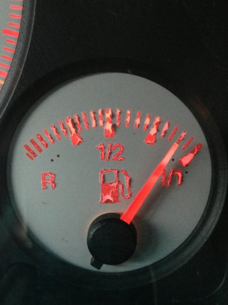

Hvor finne "bakgrunn"til instrumentet??
Hei!
Tallene vises så dårlig, så lurte jeg på om noen vet hvor jeg kan skaffe noe slikt?:)
Gjelder en audi s2, helst hvit.
Er lakken skallet av, eller sikter du til lysovergangen når opplyste mørke tall plutselig skal synes mot en hvit bakgrunn? (idiotisk løsning, spør du meg..)
I såfall finnes det mange løsninger, men de fleste går på at man bytter hele skivene til såkalte 'plasmaskiver' som egentlig er elektroluminescerende film, som egentlig ikke har noe med plasma å gjøre i det hele tatt.. :P
Flere har hatt hell med å bytte til 2w pærer (eller tilsvarende spreke LEDs) i stedet, noe som gjør overgangen i skumringen litt bedre.
Men S-instrumentene ser nå veldig fine ut hvite, da.. :P
Takk for svar, lakken er skallet av..:-s legger ved et bilde:-)
