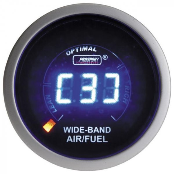

Har en digital bredbåndslamda i bilen og den må varmes opp i 30 sek før man starter bilen, så jeg lurer på om det er noen som har litt greie på detta om det går an og koble av Bosch sensoren og bruke den analogt?

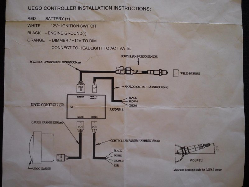

Kan det være denne?
Analog output wire harness instruction:
Black - engine ground ok
Brown - wide band analog output 0-5V
green - narrow band analog output 0-1V
