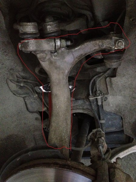

Hva heter denne delen? Og delenr?
Hei.
Trenger litt hjelp med å finne navn og delenr på en sak her. Finner ikke noe nr på den.
Er en Audi A4 2008 b7 avant. 2.0tdiq hvis det har noe med saken å gjøre :P
Hjullagerhus kaller de det i ETKA, 8E0 407 253 E er delenummeret for venstre side og 8E0 407 254 E for høyre side dersom chassinummeret ditt begynner med 8E.
Eller, om du har chassinr som begynner på 8K så er det 8K0 407 253 R for venstre ****** 254 R for høyre.
Altså avhenger det av chassinr. Eller var det versjonsskifte i 2008?
8E-chassisnr er A4 B6/B7, 8K-chassisnr er A4 B8.
