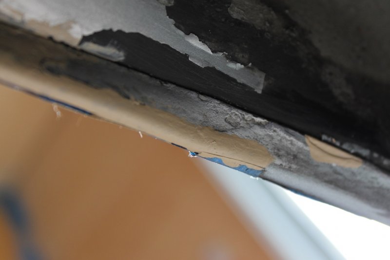

Det jeg gjorde med innerskjermen var at jeg skar av litt å litt langs med kanten slik at jeg fikk den til å sitte imot den lille kanten som blir igjen i hjulbuen der.
Så varmet jeg den kraftig opp med varmepistol slik at plasten ble myk, da er det bare å forme den slik at den passer slik du vil, (med litt kraft/banking)
Ser forøvrig her at det ble igjen en liten kant på innsiden av valsinga som jeg fikk innerskjermen nedi etter en del varming og forming.
