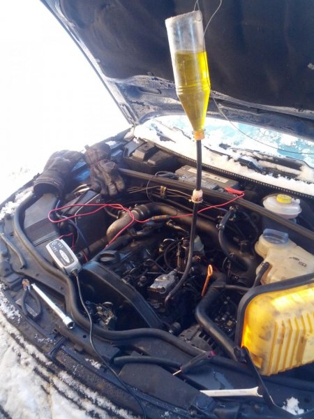

#5 Skrevet Juni 13, 2013 Hadde lignende problem på min. Der var det kommet luft i systemet pga deffekt matepumpe i tanken, slik at pumpa ikke fikk diesel, men sugde luft (matepumpe finnes kun på synkro/4motion) Jeg byttet også filter på min, som et ledd i feilsøkingen. Dette gjorde bare vondt værre pga mer luft ble tilført systemet. Enten må du ha tilgang til skikkelig vakumslange, eller så må du prime alt sammen ved å følge trinnene nedenfor. 1 Heng opp en 1.5l brusflaske med diesel i panseret, slange rett ned i inn-røret på pumpa. Husk et lite filter på slangen. Du vil IKKE kjøre ufiltrert diesel til pumpa. -Hvis den nå starter som den skal så har du utelukket problemer med pumpe. 2. Flytt så slangen over til inn-røret på bilens dieselfilter og gjenta. -Starter den ikke nå så ligger feilen/lekasjen ved filteret eller tilhørende slanger. -Starter den fortsatt så ligger feilen i tilførsel til filteret fra tanken. Evt så står det litt mer her i tråden min fra den gangen jeg slet med dette: http://forum.vacn.no/showthread.php?249953-1-9tdi-afn-stoppet-p%E5-tomgang-vil-ikke-starte-igjen/page1 0 Del dette innlegget Lenke til innlegg Del på andre sider Flere delingsalternativer...
