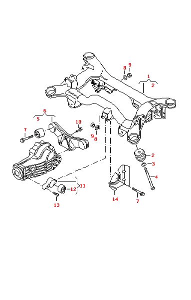

Kan det vere denne?
Eller gjerne en slik?
11 - 8E0 599 125
12 - 8E0 599 381A
img.asp@mdl=222&unit=5600B819

Søker opp delenummer 8E0 599 125.
Finner bare at den Audi B6.
Drar opp denne igjen.
Er det noen som kan bekrefte at det er samme del på A6 som på Passat?
Har skiftet bil, men er slakke i samme foring som på 3B'n jeg la ut film av...
