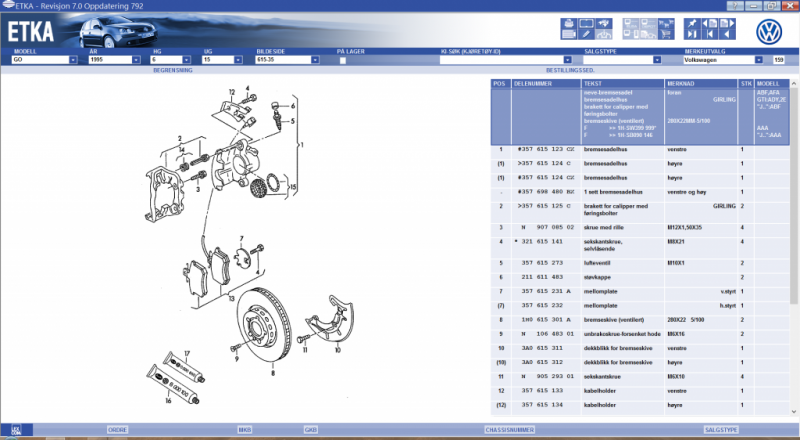

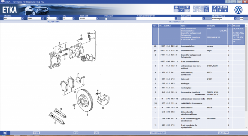

Men, litt delnr
du har i dag dette:
Bremsesadel: 357 615 125 A
Klosser: 357 698 151 B
Skiver: 357 615 301 - 256x13
Caliper H: 1H0 615 124 BX
Caliper V: 1H0 615 123 BX
du skal ha ved bruk av ventilerte skiver:
Bremsesadel: 357 615 125 B
Klosser: 1HM 698 151 A
Skiver: 6N0 615 301 D
Caliper H: 357 615 124 AX
Caliper V: 357 615 123 AX
Dvs. du må ha calipere og sadler. kan ikke bruke det du har :)

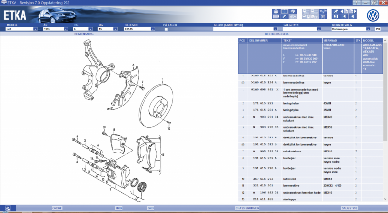

Mulig GTI har separat sadel, men på vanlige Golf 3 er fast sadel. Det er ikke noe problem å få av skiva da ikke sadelen omkranser skiva slik som på eldre modeller. Armene som klossene viler på går rett ut, så da går skiva lett av.
Her er bilde av lagerhuset med integrert sadel slik det er på standard Golf 3 med 239 mm skiver.
Dan mente vel at hullene til festeboltene (mot lagerhuset) på G60-sadelen har samme 95 mm c/c avstand, men da tror jeg han glemmer at Golf 3 har faste sadler på fjærbeina. De er ikke avtagbare slik som på Golf 2 og en haug andre modeller.
Nei, de er løse. men du får også Golf 3 med 239mm frambremer, disse har da VWII caliper og faste sadler :)
Alle biler med 256/280/288 har løse sadler
239mm faste sadler

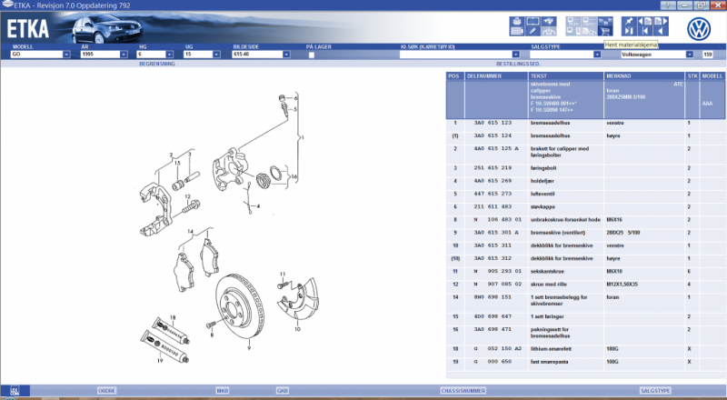

Takk for all info - da gjenstår det bare å finne ut om jeg har løse sadler eller ei. Tok det for gitt at det var det, så sjekket ikke dette når jeg hadde av kaliperen i dag:)

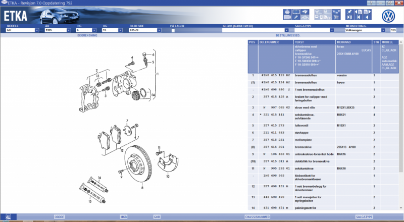

Sjekka bildet ditt på side 2 og du har løse sadler. Du har de bremsene som Dan henviser til som 256x13. Dette kan jeg se utifra det faktum at du har G54 bremsene, så du trenger nok bare nye korrekte sadler og nye skiver og klosser.
