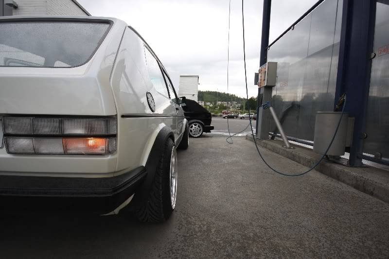

#1 Skrevet Juni 12, 2013 Hei Felgene jeg sikler litt på ligger 5 timer unna..så hører her før jeg eventult drar å ser på de..for tror denne dimmen på bakfelgene vil stikke ca 2 cm utafor hvis jeg har tenkt riktig ? På forhånd takk :-) Mvh Even 0 Del dette innlegget Lenke til innlegg Del på andre sider Flere delingsalternativer...
#2 Skrevet Juni 12, 2013 tilsvarer jo 9 ET 0 da og det er vel ganske drøyt uten å sveise om skjermene. Mener å huske at JE Designs Golf I hadde 8,5x15 ET 14 med og det så perfekt ut med breddere 0 Del dette innlegget Lenke til innlegg Del på andre sider Flere delingsalternativer...
#3 Skrevet Juni 12, 2013 ET - (altså minus) 12? Det tror jeg du kan slå fra deg med en gang, for det krever seriøs modding av hjulbuene dine om du skal kjøre med senk:p Kommer til å bygge 11,36mm lenger ut enn dette: 0 Del dette innlegget Lenke til innlegg Del på andre sider Flere delingsalternativer...

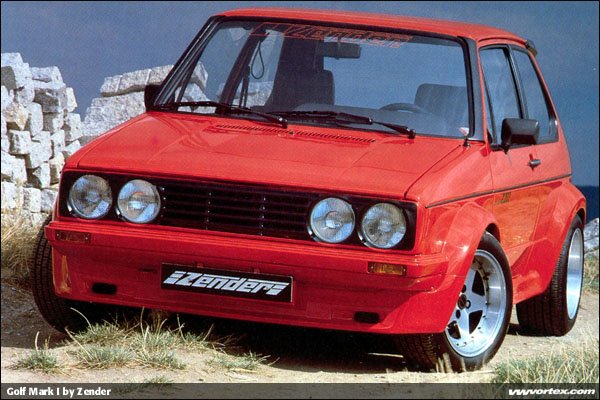

#5 Skrevet Juni 13, 2013 (endret) Så i tråden til Andreas Olsvik at en kar tilbød et sett JE-Design-breddere (bak). Disse ser ut som de originale i fasongen, bare at de bygger enda litt mer ut. De kunne være verdt en titt. Disse var i sin tid godkjent med 9X15 om jeg ikke husker feil, men det kan sikkert eieren finne i TÜV-papirene jeg så han hadde liggende. Edit: Kerscher har to varianter bak og prisen er jo ikke avskrekkende: http://www.kerscher-tuning.de/styling/index.php?marke=VW&typ=Golf+1+%2817%2C+155%29&gruppe=Kotfl%FCgel+%2F+Seitenteile Edit 2: Ser nå av det du skriver nedenfor at det er foran begrensinga kommer til å ligge. Du skal slite med å få 8X15 ET 0 innunder de originale GTI-bredderne. Bak vil det etter min mening bli plass nok med enten JE-bredderne eller den breieste utførelsen til Kerscher. Ideelt sett skulle du ha fått tak i et komplett Zender ZE502 (som ser ut som en mild Bergcup-bredding). Dette var godkjent med 8X15 ET 0 med 205/50-15 rundt om: ja :. 0 Del dette innlegget Lenke til innlegg Del på andre sider Flere delingsalternativer...
