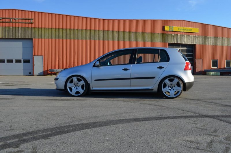

#8 Skrevet Juni 18, 2013 65mm er ikke allverden nei, er enig det. Men kan jo henne jeg får skrudd de lavere selv om tuv godkjenninga ikke gjelder for mere enn 65mm. Tøff bil Mads, og takk for svar til deg å 0 Del dette innlegget Lenke til innlegg Del på andre sider Flere delingsalternativer...
#9 Skrevet Juni 18, 2013 Du må helt sikkert valse om du skal ha den lavere enn min. Og med min subber det litt Har forresten 19x9" ET 41 225/35 Her er et bilde av min: 0 Del dette innlegget Lenke til innlegg Del på andre sider Flere delingsalternativer...
