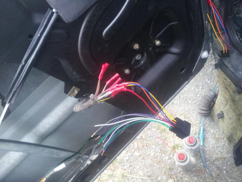

hadde en 83 modell 100 CD der dette systemet gikk på luft og pumpa satt, som du skrev, i bagasjerommet. Trodde pumpa fikk signal fra en av fremdørene ved låsing/opplåsing. Det burde være mulig å høre om sentrallåspumpa går når du låser/låser opp. Eventuellt måle om pumpa får signal. Mulig feil på givere i dørlåser foran, eller ledningsbrudd i "gummibelg" mellom dør og karosseri..?
Var noe alvorlig med ledningsbrudd i begge fremdørene. I pass-dør var 3 av 3 ledninger tvers av! I førerdør var 7 av 12 ledninger tvers av. : eek : Skjøtet i hop alle ledninger, så vips fungerte alle vinduer og sentrallåsen! : rock :
