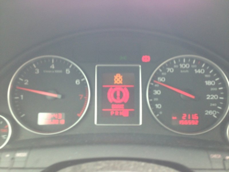

Hei, kan dere beskrive evt ta bilde av varselet?

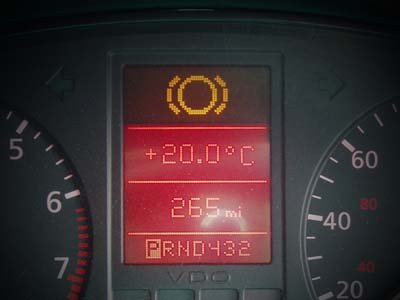

har ikke bilde nå, men mitt varsel er en runding med tre streker på hver side (orange/gult)
Er vel denne:
Er det slik? [ATTACH]199956[/ATTACH]
Ditt gir nok heller beskjed om at det er noe galt i bremseanlegget. Sjekk om du har nok bremsevæske f.eks.
