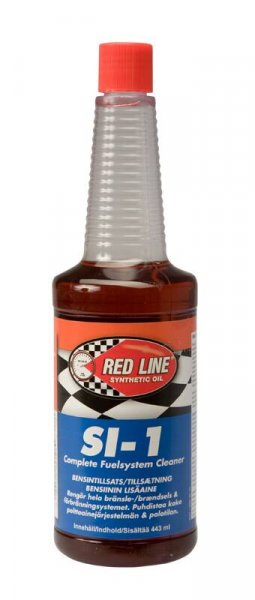

http://www.maptun.se/shopProduct.php?pid=4644
Da e85 reagerer med aluminium og da det vasker rent i sylindere.. bensin smører mens e85 gjør det motsatte sa han så fint ..
Oljefilmen som ligger på sylinderveggene etc + oljen generelt blir fort dårlig. .
Så egentlig lurer jeg mest på hvordan jeg kan forhindre dette i størst mulig grad...
Er det tilsetning som er løsningen eller er det kunn olje skift som funker?
E85 er jo i prinsippet sprit, sprit vasker selvfølgelig bort oljefilmen på sylinderveggene og endrer på oljens egenskap til å smøre. Hovedpoenget er hvor dette er det største problemet er når du skal starte motoren og den ikke går på alle sylinder eller du bruker lengre tid på å få start mens du fortsetter å sprøyte e85 i brennkamrene.
Mulig det additivet du linker til kan hjelpe men for meg så ser det ut som noe du skal ha på tanken og ikke i olja..?
Beste er som sagt hyppige oljeskift og at du får startet motoren relativt kjapt.
Vidar Strand vsmotor selger tilsetning som funker

Er det kun Red Line produkter folk kjører med, eller finnes det noe bedre på markedet nå??
