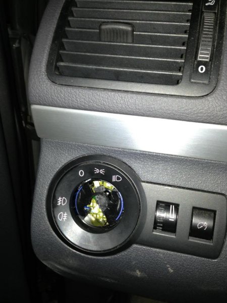

Haha, nå har jeg klart det store, skulle vri bryteren for å få den av, noe som resulterte at den æ vridd knakk i feste bak.
Hvordan får jeg av hele uten å ødelegge noe mer? Noe tips Erlend Viken? :)

Er det selve vribryteren som er knukket av?
Ja den ble revet av, så nå får jeg ikke til å bruke nå lys annet en den står på fra før av. Men har det nå betydning for den andre bryteren?
Det har ingen betydning for den nye. Kan ta et bilde av min org bryter litt senere så kan du se hvor den har festene.
Hadde vært flott med bilde. Men hvilken side vrei du bryteren når du tok den ut? Lite vri, så trekkes ut?
Ble kretskortet med også?
Får å ta ut bryter.
1. Vri-bryter på 0. Trykk den inn ca 0,5-1cm
2. Vri til høyre til den er ca på parklys merket.
3. Trekk ut.
Da tar du ut hele bryteren med alt så det er bare å løsne kontaken bak.

Haha som dere ser, så gikk det hardt for seg, da jeg av en eller annen grunn trudde jeg skulle bare vri å vri bryteren!!*
Dette skjedde da: image.jpg
Hvordan skal jeg få den ut? finnes det noe lur metode?
Per dags dato så er bryteren innstilt helt til høyre, slik at den har cornerlight når jeg svinger. hehe
Fant løsning på lignende problem på en golf etter litt søking. http://www.golfmkv.com/forums/showthread.php?t=42665 et ikke så alt for ulikt på touran.
Edit: les hele tråden, da det er flere forskellige løsninger.
Flott:) skal ut å prøve når jeg får tid. Men hvordan løser jeg lyset som står på nærlys med cornerlight per dags dato? Har prøvd å vri litt på den hvite stikken inni der, men fikk ikke til å slå over til andre funksjoner..
Er det ikke mulig å vri på den svarte plastikken som er igjen i front av kretskortet?
