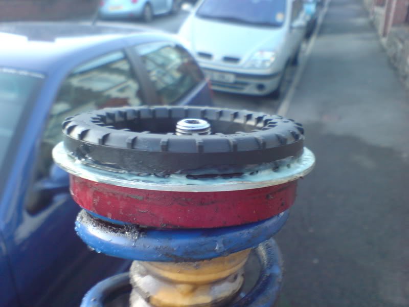

Da får jeg bestille nye, og være rausere med fettet, har smurt, men ikke i nærheten av så mye som på bildet her.
et bilde jeg fant når jeg hadde problemet.Jeg var enda rausere enn på bilde jeg la ut. fikset mine i 2009 og har ikke gjort noe der etter det.
