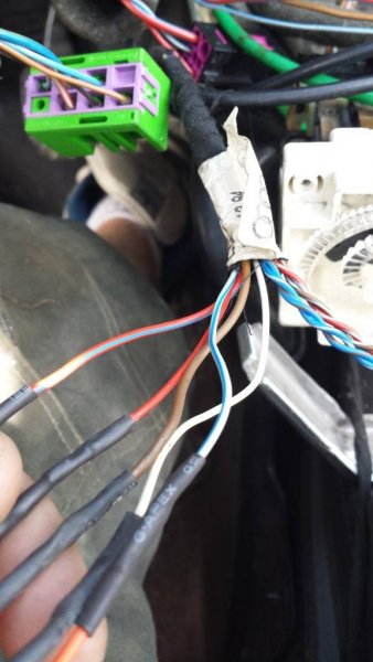

Hei, har et problem med å få koblet på nye ISO koblinger bak spilleren på min audi a4 b5 96mod. ettersom det var gjort dårlig før.. så skulle vist hvilke kabler som skal på hva? F.eks den tynne helrøde hva den skal til på spilleren? det var litt større røde med en stripe på hva den skal til? Den gule? Svarte skal jo på jording, den hvite kommer fra atme antenneledningen så den er sikkert auto antenna?

Takk for kjapt svar, får prøve å måle litt mer i morgen og se hva jeg finner ut u tilegg. Hater når det er tuklet med kontaktene i stede for å kjøpe overgang..
Hva skal den tynne røde til?
Hva skal den røde med blå stripe til?
Hva skal den hvite med blå stripe til?
Hva skal den hvite til?
Har du et multimeter så burde ikke dette være et stort problem.
For meg ser det ut som du sitter med strømbiten, mao. ingen høyttalere.
Slik jeg ser det så vil jeg i første gjetning sagt at den tykke rød/blå er 12v permanent. Tynne rød er minne, brun er jord, også enten hvit eller hvit/blå er lys og siste er antenne/forsterker.
Her kan du prøve deg frem med et multimeter ved å f.eks måle alle ved nøkkelen ute, tenning på, lys av, lys på.
Det er også mulig at det er en ledning som holder 12v selv om tenningen er skrudd av igjen, men som forsvinner når du tar nøkkelen ut av tenningslåsen.
Du nevner også en gul i 1.posten men jeg ser ingen på bildet?
