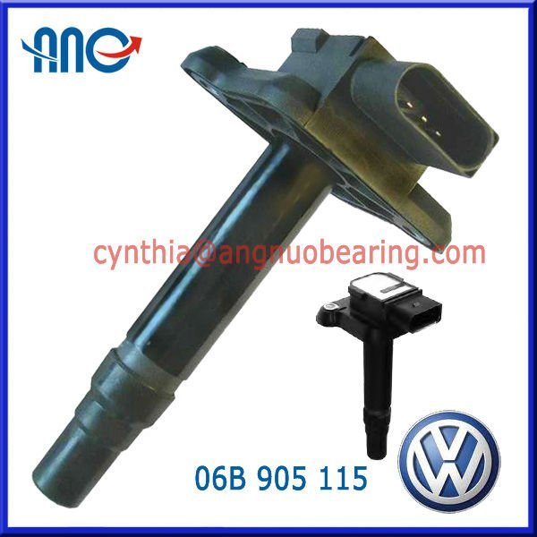

#1 Skrevet Juli 6, 2013 På min 2000 Audi S6 står det coiler av følgende type: 06B 905 115 som ser slik ut: Når jeg søker på nett finner jeg at denne er erstattet med 06B 905 115 R, men denne coilen har ett helt annet design... og jeg er derfor usikker på om den vil passe ? Denne typen ser ikke ut til å ha skruefester slik som den gamle... Den nye ser slik ut: 0 Del dette innlegget Lenke til innlegg Del på andre sider Flere delingsalternativer...
#2 Skrevet Juli 6, 2013 (endret) Disse coilene bruker jeg (riktignok 3b-motor) og svært mange andre, det sitter en lang innvendig gummipakning som tetter så godt at du må bruke en del makt for å få de opp av pluggen igjen. De få som jeg har sett som vil være sikker på at den forblir på sin plass lager en liten festepatent. Denne type coiler er blitt svært populære på trimmede biler og de fleste har de bare tredd nedpå pluggen og der står den. Jeg vil også tro at den nye er rimeligere enn den gamle samt at de er hyllevare hos alle møller-forhandlere, hvis en skulle feile på bane/på ferien. Det kan se ut på bildet at det er den "korte typen" aka. 1.8t coiler men det kan jeg ikke verifisere utifra bildet. EDIT: Hvis du kan måle lengden på den du har nå så kan jeg måle lengden på min. (dette hørtes ikke bra ut ) 0 Del dette innlegget Lenke til innlegg Del på andre sider Flere delingsalternativer...

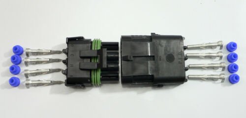

#7 Skrevet Juli 6, 2013 Kontaktstikket skal ihvertfall ha vanntett tilkobling og når det gjelder coilstaven så kan en rundt med elektrorens/brakecleaner gjøre underverk. Når det gjelder de gamle coilene så kan jeg ikke svare deg på om huset også er vanntett men de nye er helt forseglede. Så jeg kan forstå din skepsis, men jeg hadde nok tørket de av, kjørt en runde brakecleaner og forsøkt på nytt. Jeg tolket ditt 1.innlegg over at en eller fler av coilene var døde. Her ser du et eksempelbilde på tilkoblingene: et lite bonustips, de heter weatherpack og er en knallbra løsning, for de som bygger motor og lager slike stikk, vil gjøre demontering og montering av motor mye raskere og lettere 0 Del dette innlegget Lenke til innlegg Del på andre sider Flere delingsalternativer...
