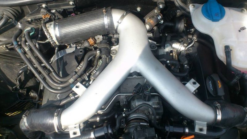

Bilen sota noke jævlig og går dårlig. Dette er etter bytte av turbo +++++++
Tenkte eg skulle trykkteste innsug/turbosystemet og har laga meg utstyr ihht AWE
http://www.awe-tuning.com/media/pdf/27t_pressure_tester.pdf
Har prøvd meg opp til ca 0,5bar. De bobla veldig mykje inne i motoren.. hørte det spesielt godt under bunnpanna og høyre det nede frå oljepåfylling lokket.
Tenkte at eg vil jo aldri få trykktesta skikkelig, pga noken eksosventila står jo åpent, så no har eg blenda av ved innsuget.
Då er det jo i teorien berre innsug/trykksystemet som blir trykksatt. Men bobla fortsatt like mykje inne i motoren. Høyre ingen lekkasja ellers.
Er turboen tett mellom kompressor/turbinside?
Noken som veit kva eg gjer gale?
Du må koble fra Veivhusventilasjon, sitter ett kullfilter før turboene ett sted som må tas ut og hullet må plugges. Sitter rett etter luftfilterboksen på 1.8t;-)
Eg har plugga den porten på y-røret. Er det fleire plassa?
Du skal forresten trykktest med åpent oljefyllelokk! Litt lekk der vil du få, men om du har lekkasjer ellers vil du fort høre det!
I know. Har de åpent.
