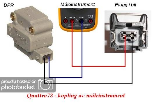

Høres ut som at motor kun går når kaldstartsdysen er aktiv. På kald motor vil DPR gi fetere blanding (20-30 mA), uten strøm til DPR kan motor dø ut om man gir gass. Sjekk ledning og plugg til DPR for dårlig kontakt/brudd, evt mål også strømmen.
Jeg har laget en guide for hvordan måle og justere DPR, finnes på norges beste bilforum ;)
Bilforumet - Måle og justere differensialtrykkregulatoren (DPR) på KE / KE3-Jetronic
