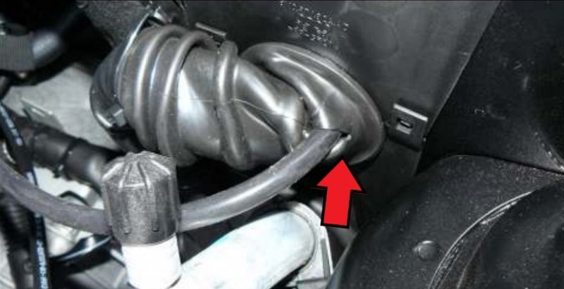

I installasjons manualen står det at man skal kutte hull i "inntak lending slangen" (hvis man kan kalle det for det da) og før den inn til ECU boksen.

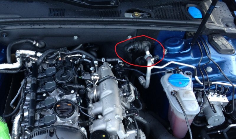

Nå kjører jeg jo på saltet vei igjennom hele vinteren så lurer på hvor lurt det egentlig er å kutte hull på denne "slangen". Noen som vet om en bra løsning for dette? Har
tenkt på å legge noe silikon der men dersom det finnes en bedre løsning så er jeg åpen for forslag :)
Her er et bilde fra bilen min. Se rød ring:
Slik skal det se ut etter at man kutter hullet:
