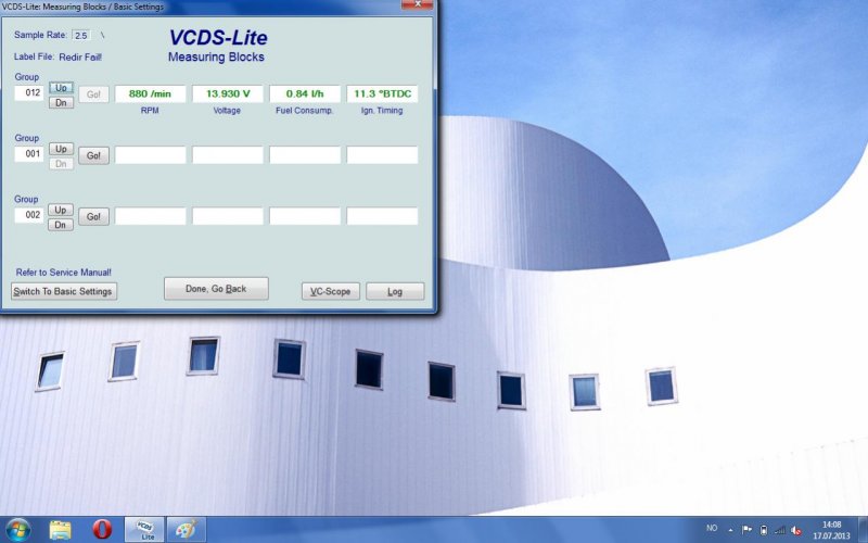

#1 Skrevet Juli 15, 2013 (endret) Gjelder 1997 A3 1,8T. Mister kraft og "orker ikke" over et visst punkt på gasspedalen. Drar seg opp i fart om man gir veldig forsiktig gass. Motoren går ellers helt rent og fint. Det er ca 50/50 om den er slik eller ikke når den blir brukt, så noe sier meg at det er noe elektroniske bugs... Vagcom gir ingen feilkoder whatsoever! Tips? Kan gjerne poste noen screenshots av measuring blocks i vagcom hvis det er noen som kan tolke noe ut av dette 0 Del dette innlegget Lenke til innlegg Del på andre sider Flere delingsalternativer...

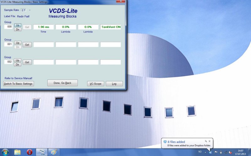

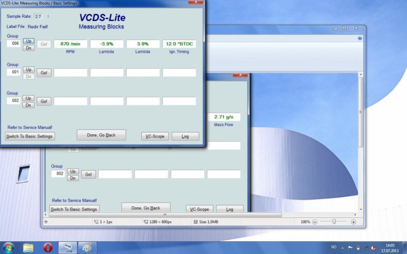

#8 Skrevet Juli 17, 2013 Her er en bunke screenshots fra vagcom 0 Del dette innlegget Lenke til innlegg Del på andre sider Flere delingsalternativer...
#9 Skrevet Juli 17, 2013 0 Del dette innlegget Lenke til innlegg Del på andre sider Flere delingsalternativer...
#10 Skrevet Juli 17, 2013 0 Del dette innlegget Lenke til innlegg Del på andre sider Flere delingsalternativer...
#11 Skrevet Juli 17, 2013 Har foreløpig ikke gjort så mye mer enn å ta disse skjermskudda i vagcom. Prøvde å koble fra LMM, da fikk den trøbbel med å gå på tomgang samt at jeg fikk opp feilkode på LMM. Så da er vel den utelukket. En av measuring blocks´ene (som jeg ikke har fått med screenshot av) viser "idle", "part throttle" osv, samt "overrun" når den begynner å fuske. Skal bytte bensinfilteret snart, men jeg tror det er litt knot uten tilgang på løftebukk. Altså INGEN feilkoder i vagcom. Luftfilter er som nytt. Chippet, gått 260k. 0 Del dette innlegget Lenke til innlegg Del på andre sider Flere delingsalternativer...
