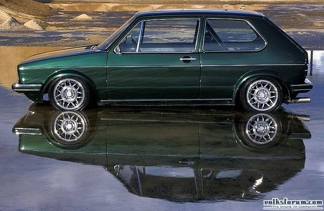

Gørans Einser for å illustrere. Bildet er tatt av min gode venn Arild Dyrkorn: ja :.
Den Gørans golf var fin :) flotte blanke snowflake
Bare som en digresjon kan jeg nevne at svartlakken mellom eikene er den originale. Meninga var å male med bilens farge (Dragongrün perleeffekt) nedi der, men arbeidslysta stoppa etter reservehjulsfelgen. Der var en kul mod å polere i gropa i senteret også, noe som kom veldig bra fram mot den mørke fargen på karosseriet, selv om folk på den tida ikke så verdien i å bruke slike hjul og stort sett mumla noe slik som "fin bil, men han kunne nå ha kosta på seg noen andre felger, da";). Opprinnelig var meninga å bruke 14" Pirelli, som vi greide å skrape sammen et komplett og helt sett av til slutt, men etter at det dukka opp stadig flere blader med bilder av tyske biler med 15" Pirelli ble dette forkastet:).
