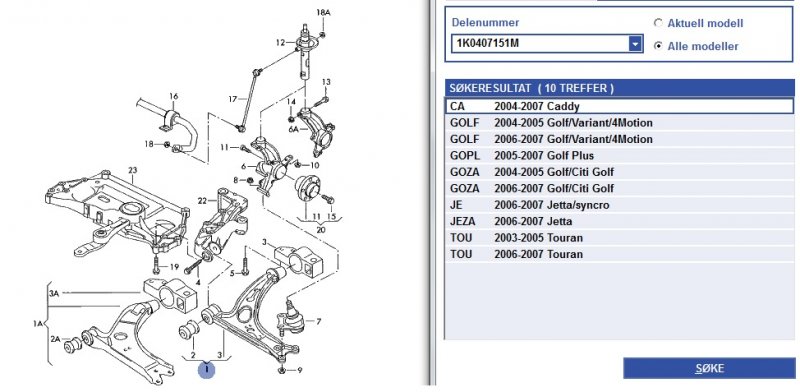

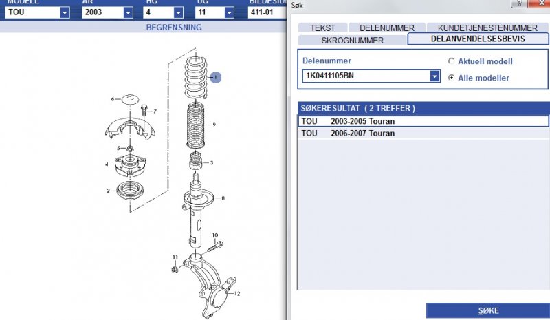

#7 Skrevet Juli 19, 2013 Hum. Så det er noe som skal passe over fra PQ35 til PQ46? Spørs betydningen av "derivative". (Kopi?) Casen er at har bestilt et lass med forstillingsdeler til Touranen (bytter alt sammen når jeg først skal skru) Har mulighet til å få i tak i deler fra en Passat 3C, men finner ikke ut om de passer om hverandre. Tanken er da å ta bærebru fra Passat, og presse på foring(ene) som jeg har bestilt slik at det bare er av med det gamle og på med det nye når jeg setter bilen på bukken.. Case2 er at jeg frykter en knekt fjør og har EU rett over helga (skal sjekke i morra når jeg slipper mygg og mørket jeg må stå i nå..) Igjen så har jeg mulighet til å ta orginale fjører fra en 3C (1,9tdi) Akselvekten er cirkus det samme, men er konstruksjonen lik på fjørene? (Har FK-senkefjører fra en 3C, men der er ikke Touran nevnt i TüV, bare Passat 3C.) Og bestiller meg senkefjører til Touran rett over helgen regner jeg med uansett.. Men trenger en quickfix til EU. (Hvis ikke må den utsettes...) Dette sier ETKA (Virker som ting er litt lotto der i forhold til hva som er designet og konstruert in real life noen ganger) 0 Del dette innlegget Lenke til innlegg Del på andre sider Flere delingsalternativer...
