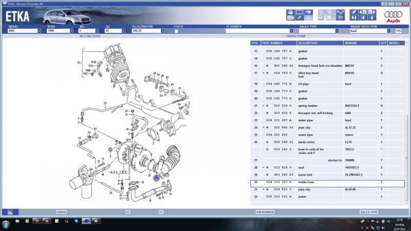

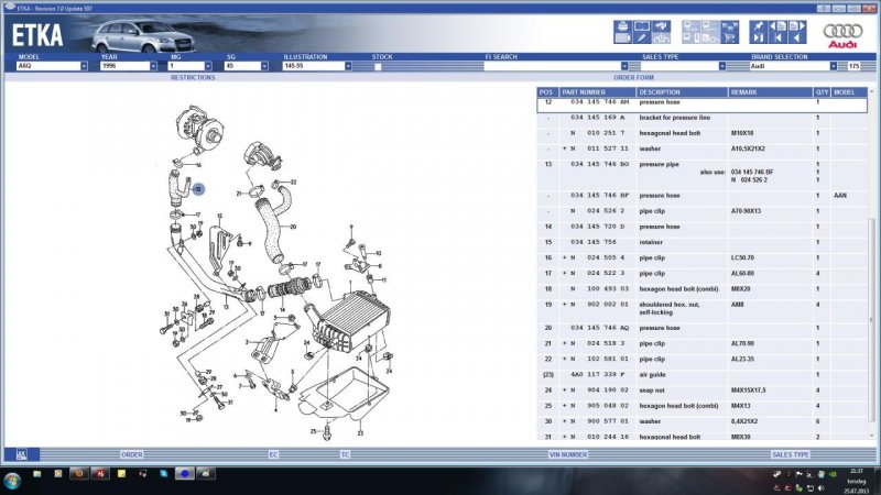

#3 Skrevet Juli 25, 2013 hei. skulle jo ha det så arti og montere 1.9bars wg fjær. skulle jo bunn å grunn ikke gjort det men gjort er gjort. laget en annen tråd ang dette. men nå har jeg en jævelig plystre lyd når jeg trør på og bikker aldri 1.3 bar.. ligger vell jevnt over 1-1.1 bar og bilen går merkbart dårlig. hadde 1.5 bar før jeg monterte 1.9wg fjær. er mtm 303chip+åpent filter og har nettopp byttet til high flow innsungslange! mener jeg har hørt en plass at den plystre/hyle lyden er fra en lekkasje i slangene? fant også litt slakk i turbo skovlan også vet ikke om det ble mere når jeg ladet 1.9 bar . var bare 2 test tura så stoppet jeg siden motoren kuttet. hvilken slange er best og sjekke før jeg tar evt en trykktest i annlegge? Denne... Eller denne... 0 Del dette innlegget Lenke til innlegg Del på andre sider Flere delingsalternativer...

#6 Skrevet Juli 25, 2013 Legg deg under bilen, på motsatt side av turboen, sitt under bilen, så er det en snodig slange, ligner litt på michelin-mannen, det er en VELDIG potensiell synder. Tok knekken på en sånnen med bare chip på min.. Det er slange med nr. 14 på tegning nr. 2 som Jan Henrik postet over her.(Ca midt i bildet) Går fra trykkrøret og inn på intercooler. 0 Del dette innlegget Lenke til innlegg Del på andre sider Flere delingsalternativer...
