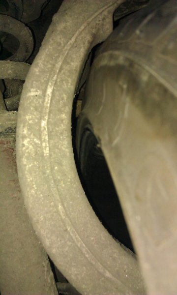

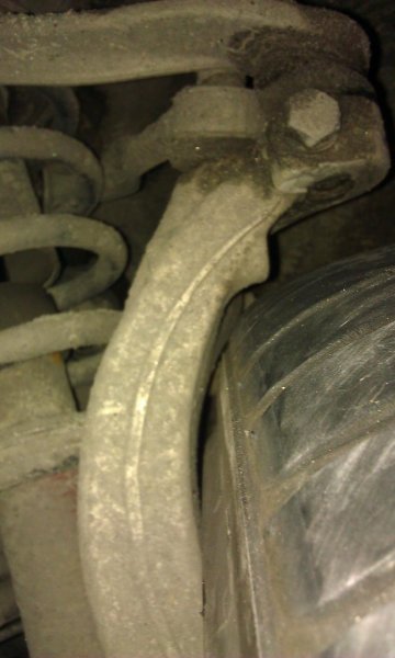

Legger ved et bilde av mine ET45 8,5" uten spacer på innsiden, dine vil altså bygge 6mm lengre inn enn de gjør på bildet.
Oppsummert så vil de passe fint bak med 9,5" og ET38. Men du skulle hatt 9" og ET38 forran.
