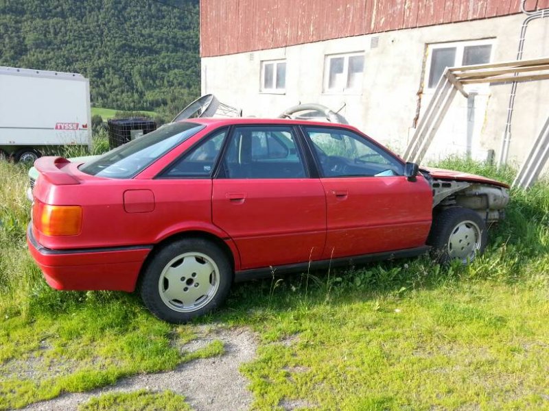

Hjelp 90 quattro sedan 1989 mod.
Hei har et lite problem med min audi. det kommer strøm inn på coilen men ikke lenger. Noen som har noen gode forslag på hva som kan vere feil ?
