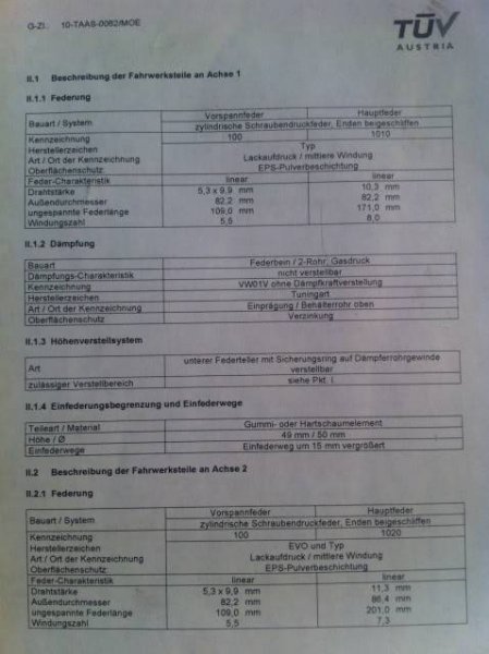

Noen som har peiling på senk høyde og Tüv papirer
Saken er at jeg skal til BT
Og må da være sikker på høyden jeg skal sette på bilen.
Skal på 4 hjulskontroll på mandag. Og til BT på onsdag.
Noen som kan hjelpe meg og tolke disse eventuelt bistå. ? : flau :
Regner med det er høyden du lurer på hvordan du skal måle? Achse 1, altså foran skal avstanden fra nedre del av fjærskålen til nedre del av fjærbeinet være mellom 145 - 210 mm, bak er tilsvarende avstand 175-230, dog usikker på hva fedrebeinsaufname er....
Ja det var dette jeg tenkte på.
Men nedre del av fjerskål. Med dette menes toppen av fjer / fjer holder.
Til nedre del av justering for høyden.
Blir kanskje litt vell Nub her men vil være sikker så jeg slipper masse med tull på BT
Nei, nedre del, altså fra justeringsskruen under fjæren til nedre del av fjærbenet
Ok takk det gjorde en del ting klarere takker før det :)

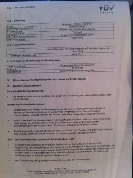

Hvis jeg ikke tar feil så skal det bak måles fra hullet for demperfestet, altså der hvor bolten går gjennom nede.
Det jeg er sikker på er at jeg minimum må ha 81mm opp til bunnpana
Setter stor pris på all hjelp.
