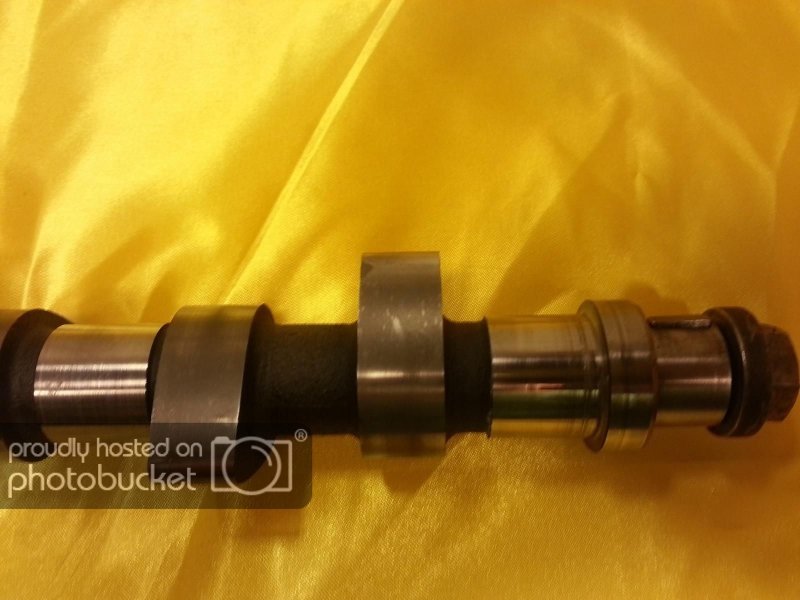

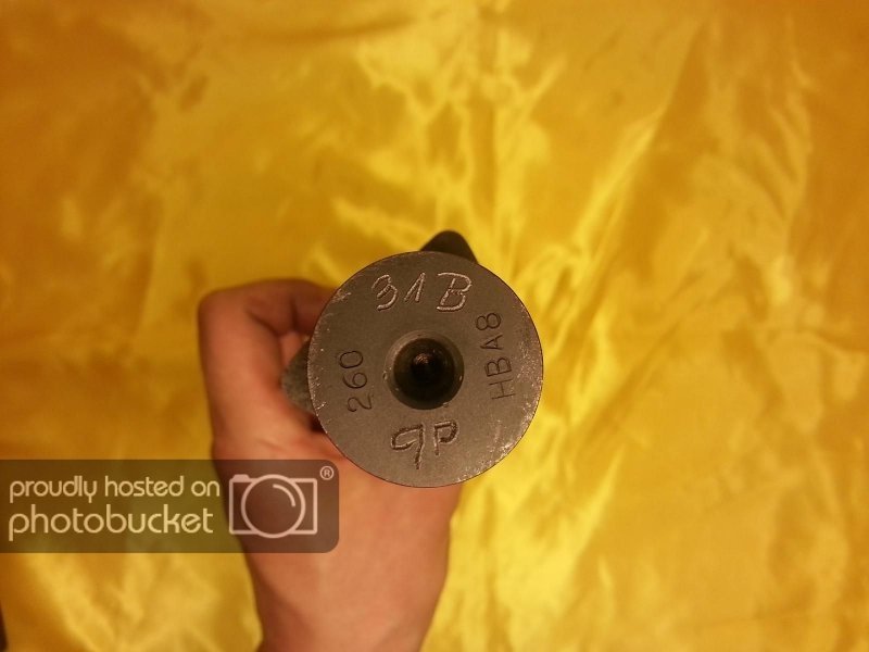

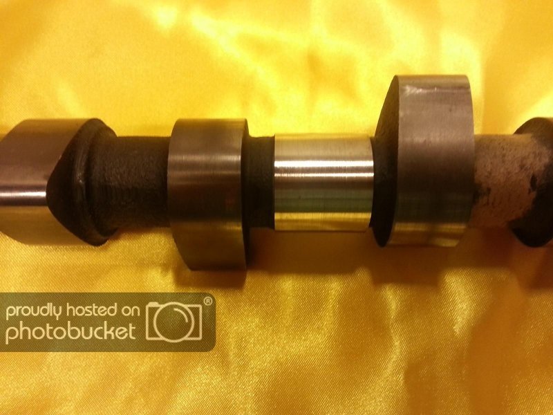

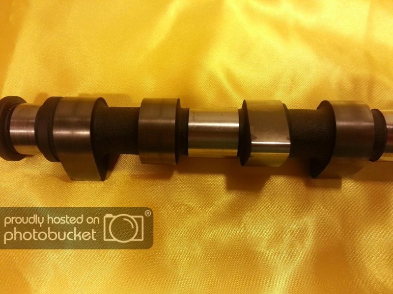

Her er bilder av kammen:
Ganske snill kam, og sikkert vassere enn enn GTI kammen. Tipper den er omtrent som autotech kammene.
I mine øyne er den for snill for G60
Joda,dette er en gatekam. Derfor dem bare har angitt 11-13 hk effektøkning.
Men allikevel grei 11-13 hk trim for 15-1600 kr.
Kammen klarer 220-230 hk, om man forsetter å trimme.
Og ikke minst så er den ifra Dbilas.
Men jeg har dessverre ikke bruk for den, så jeg kommer nok til å heve kjøpet ikveld....
