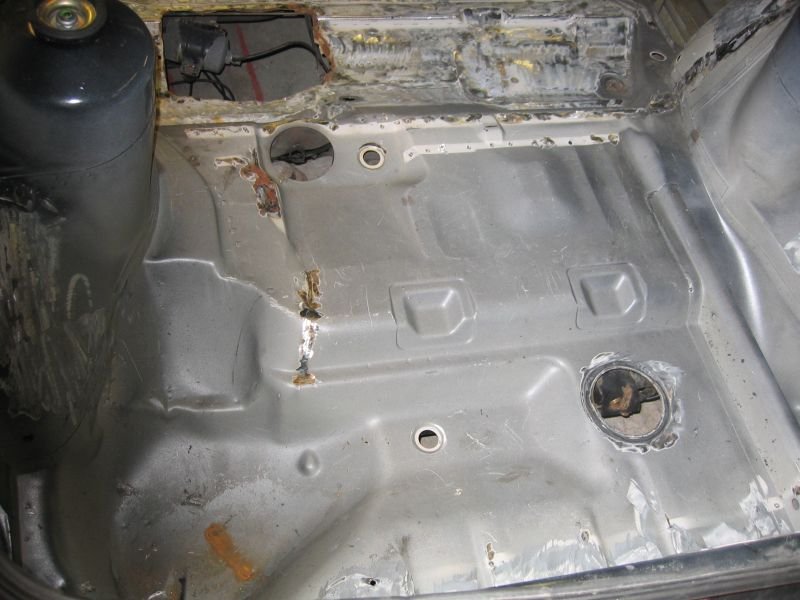

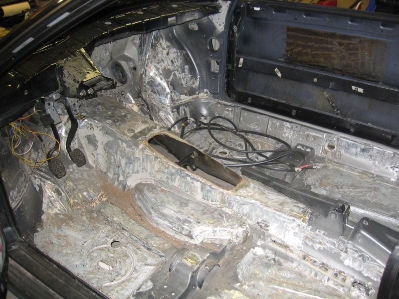

#15 Skrevet Mai 23, 2005 S2'n din kan godt komme ned i 1200 kg uten skjermer, panser og dører osv i plast, men med bur. Komplette el vinduer m rammer veier 23 kg tilsammen på begge sider. Setter du inn plast her har du spart over 20 kg. Har du kjent på en klimapumpe noen gang? Takluke? Interiøret? Bare dashbordet veier like mye som en liten japsebil. Varmeapparatet/klimastyringa inne i dashbordet..? Og når du først har tatt ut interiøret, kan du bare fortsette, da er det mye dilldall du ikke trenger lenger. Og sånn kan du holde på til krampa tar deg (jeg veit) 0 Del dette innlegget Lenke til innlegg Del på andre sider Flere delingsalternativer...

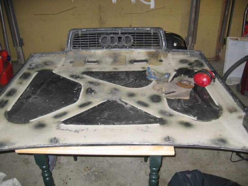

#18 Skrevet Mai 23, 2005 han som lager disse lager også rammer til f1 biler i ettelleranet amerikansk team så regner med han har någenlunde peiling. Desuten så brukes orginal panser innmat. Hvis du bruker originalpanserets innmat blir vel hele poenget m vektreduksjon borte? Det originale panseret blir ganske mye lettere når du fjerner "ramma" som stiver opp. 0 Del dette innlegget Lenke til innlegg Del på andre sider Flere delingsalternativer...
