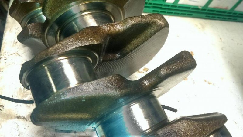

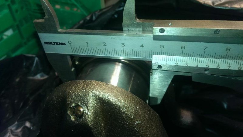

Nyskjerrigheten tok overhånd, så tok noen målinger idag.. oppdaget noe annet spenndende også:

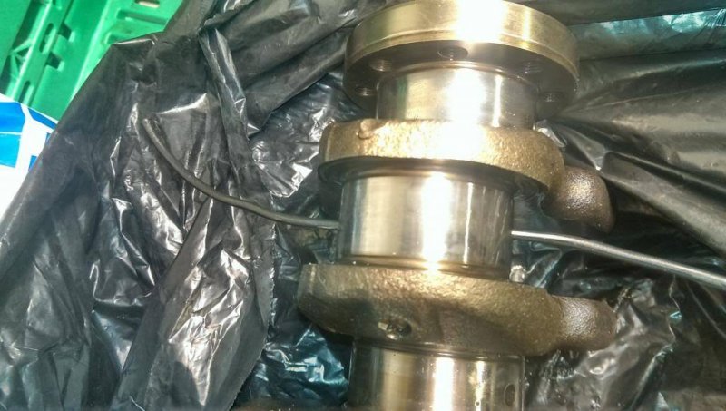

AAN-Oljekanal har på tvers, fra stor til liten egg: (Stakk en ledning igjennom for å illustrere)

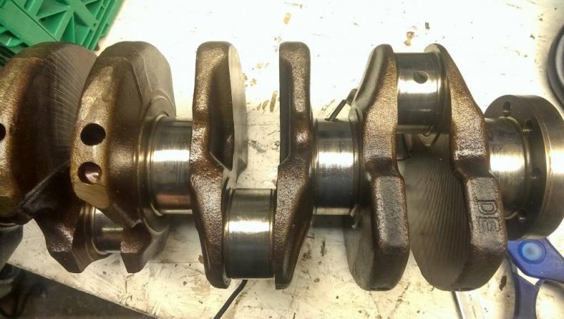

7a, her går oljekanalen rett igjennom hver egg med to hull i hver? : klø : (Stakk en ledning igjennom for å illustrere)

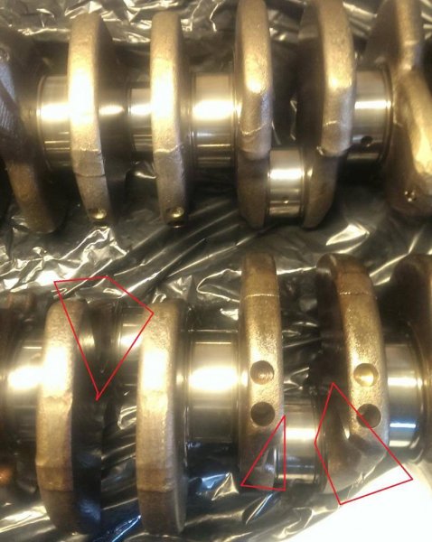

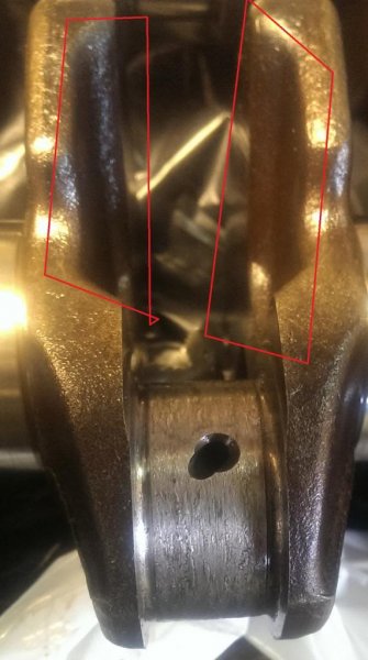

Bedre bilde av innsnevringen på AAN:

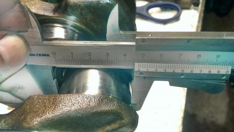

Men det var de målene, er like da?
AAN = ~48mm
Jepp :)
7A = ~48mm
Noen kommentarer på oljekanalen?
Har 7a de samme glatte sideveggene på rådene slik at rådenes aksial-støtte kan skje nede på veiva?
Kan du beskrive litt mer hvordan 7a har maskinert sine oljekanaler siden det ser ut til å være en haug med klinkekuler der, som vel ikke er på AAN?
Utifra bildet ditt ser det ut som om det ene oljehullet til 7a råde er rett opp når stempel er halvveis på vei ned (pluss et som er ned), mens AAN sitt er ned når stempel er halvveis ned. Sistnevnte vil jo da ha større lagerflate idet stempel jobber som hardest mot veiv, neo som er gunstig ved høye effekter. Leste en plass i Bilsport at en kar mente at bæreevnen til rådelager gikk ned med så mye som 25% når man hadde det bitte-lille hullet oppe i rådelager til oljekanal i råde. Dersom det stemmer så gjør de store hullene der at 7a har mye større reduksjon i bæreevne enn det sammenlignet med AAN.
