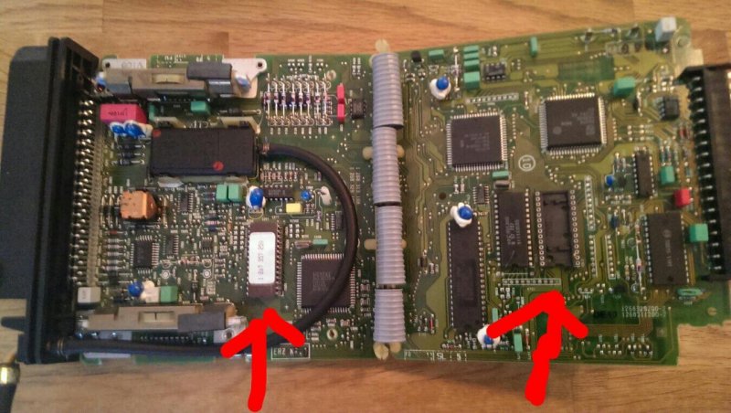

Driver å skal montere ny chip i en S4 92mod.
Har 2 chipper som skal inn, brensel og trykk.
Hvilke skal inn hvor?
Takk
trykkchip på venstre side (sammen med MAP-sensor), og fuel/tenning til høyre
