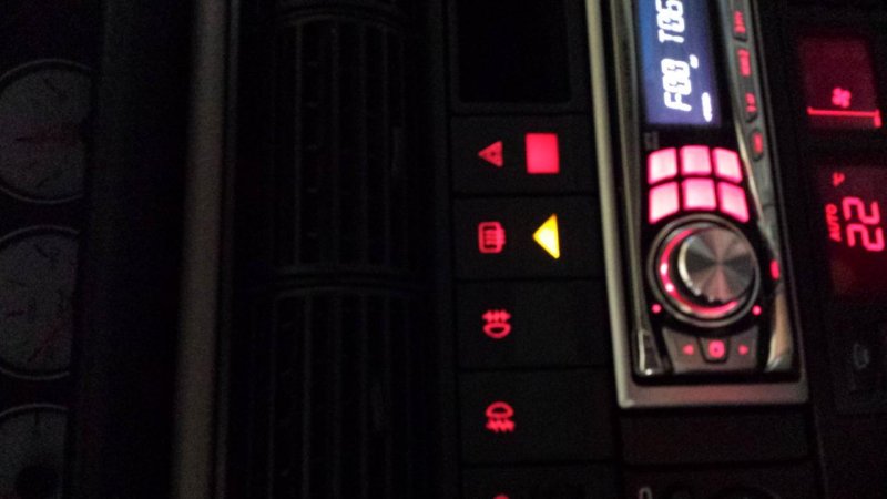

#1 Skrevet August 27, 2013 (endret) Bakruteviskeren min og varmetrådene i bakrute kuttet helt plutselig her om dagen, vet ikke om det kan være sikring/relee - tips ? Samtidig så lyser den trekantlampa på varmetrådknappen konstant, - noen sammenheng her ? Er dette en indikasjon på hva problemet kan være ? Takker for svar. 0 Del dette innlegget Lenke til innlegg Del på andre sider Flere delingsalternativer...

#14 Skrevet November 6, 2013 Da er dette problemet løst, og det er nesten litt flaut... Skulle feilsøke på luka og fant ut tilfeldig at kontakten i siderommet bak ikke var skikkelig sammen.. Dreiv å fokla baki der for lenge siden når jeg demonterte alarmhornet, så kan hende jeg har vært borti den da.. Uansett; Takk for hjelpen ! 0 Del dette innlegget Lenke til innlegg Del på andre sider Flere delingsalternativer...
