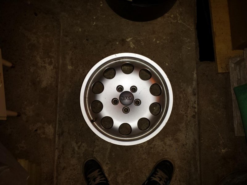

Hvor mye plastidip går med på lakkering av 16" felg?
Lurer på om noen vet hvor mye plastidip jeg kommer til å måtte bruke på å lakke felgene mine. Skal bruke sprayboks
Skal lakke orginale 16" audi felger
Farge? Skal du ha en av blaze fargene bør du bruke hvit først. 4 bokser. Jeg brukte 3 bokser på felger som var hvite i fra før
Okei. Skal bruke blaze farge ja :)
Hvor mange lag med hvit bør jeg ha da?
Brukte nesten 2 bokser med camo black på alufelgene mine. 5 lag på hver felg. De kunne nok hatt etpar strøk til også.
