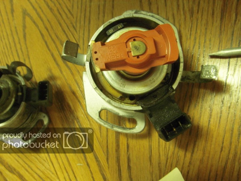

#1 Skrevet September 2, 2013 Hei, har en 91mod audi 80 2.0 16v. Den mangler gnist. Har byttet fordeler hus og rotor. Nye plugger og pluggledninger. Noen som har et tips om hva det kan være? 0 Del dette innlegget Lenke til innlegg Del på andre sider Flere delingsalternativer...

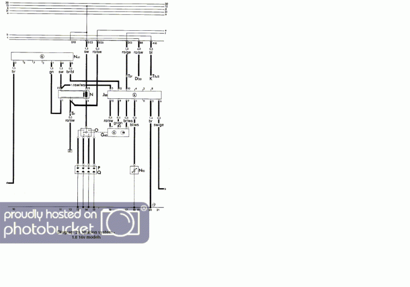

#2 Skrevet September 2, 2013 Mål om det er spenning inn til fordeler (hallgiver), samt om det er pulser ut når motor kjøres på starter. 0 Del dette innlegget Lenke til innlegg Del på andre sider Flere delingsalternativer...

#4 Skrevet September 2, 2013 Hvis det ikke er pulser fra hallgiver så må denne byttes - eller fordeler byttes. Har skrevet litt om det HER, ikke 16v-fordeler men prinsippet er det samme. Ofte er + til fordeler rød/svart (3) og - er brun/hvit (1). Triggersignal er grå/grønn (2). 0 Del dette innlegget Lenke til innlegg Del på andre sider Flere delingsalternativer...
