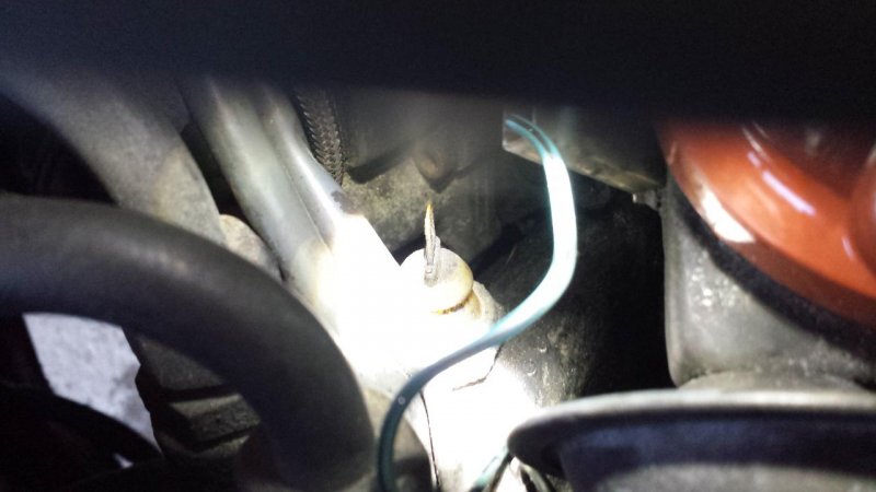

Har akuratt hentet denne bilen og har i den forbindelse ett spørsmål.
Sitter på det som ser ut som oljefilterholderen, helt inne ved blokka.
Hva er denne sensoren til ?
Burde den vært kobla til ?
Er det oljetrykksensor ?
Og evt hvilken farge er det/skulle det vært på kabel? : klø :
Edit:
Funnet ut det er 1/2 oljetrykk sensorer på denne motoren. Sitter en på siden av toppen + denne.
Mangler bare finne ut hvilken kabel som skal kobles til.Etter litt googling fant jeg ut att det skal være en gul kabel koblet til den sensoren, noe jeg har en løs av i motorrom. Koblet denne til og da starter oljelampa og lyse + instrument å hyle .
hmm...:confused:
Oljetrykkbryteren er av typen NC, som betyr "normally closed". Dvs. at den er lukket til jord når det ikke er trykk, mens når det blir oljetrykk åpner den og forbindelsen brytes. Hvis den gir utslag når du kobler den til er nok bryteren defekt, og det er en tåpelig nødløsning av forrige eier å koble den fra. Montèr en ny bryter, så tipper jeg at problemet er løst.
